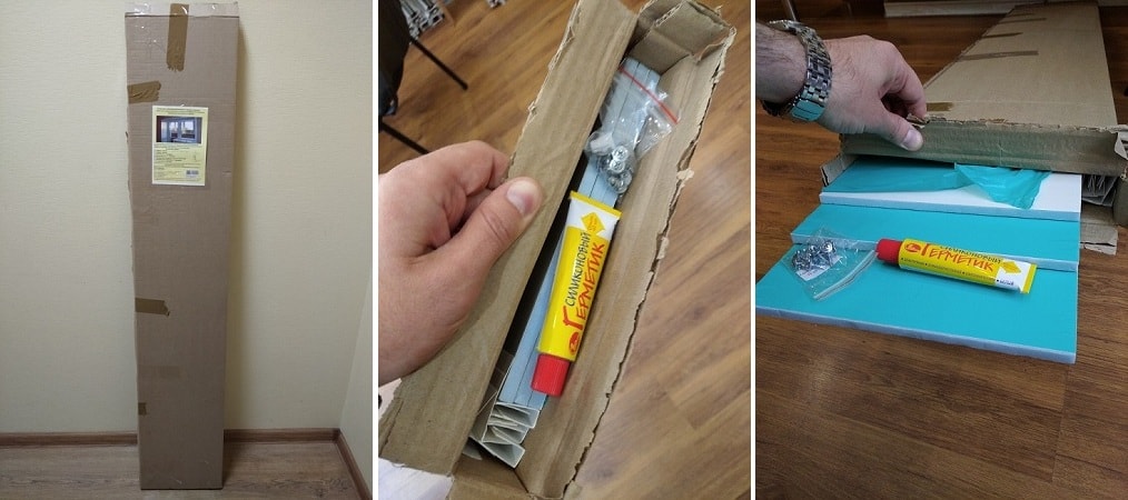

Мошкин1962 готовый набор вот этот
обойдется в 40$ один
5 окон на 40$ выйдет в 200$ и это без расходников
Едем в строительный гипермаркет,набираем этот же комплект+раходники(пена,саморезы,строительный скотч и прочая дребедень)+доставка.В итоге получаем 80$ за все.
При том что хоть покупай ты комплект хоть набирай ты тот же комплект так же как набирал я его, ты все равно будешь резать и подгонять плиты,погонять уголок и прочее...
Просто в комплекте оно уже более менее порезано под определенный размер и упаковано.
