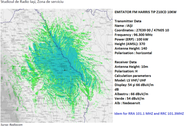

Se pare ca al nostru coleg "ZVARTOSHU" mi-a luat-o inainte si a postat aici informatiile cerute. Din cate stiu eu ceea ce a postat el este corect, sub rezerva faptului ca puterile afisate sunt puterile maxime ale emitatoarelor, si nu puterile cu care se emite efectiv.
De exemplu pentru emitatorul RRA de pe Bucium cu frecventa de 101.1 MHZ , puterea maxima este de 100 KW AR, dar de emis se emite cu "doar" 30KW AR. Nu vreau sa ofer informatii eronate, si nici sa creez polemici , dar acestea sunt singurele informatii "mai de incredere" pe care le-am gasit. De altfel mi se pare si oarecum normal pentru ca o astfel de putere (fie ea si aparent radiata) apropiata de granita este un pic cam mare.
Tot pe releul de pe Bucium mai este si emitatorul de mare putere al postului "Radio IASI FM", cu frecventa de 96.3 MHZ, care are aceleasi caracteristici cu emitatorul de pe 101.1 MHZ al RRA. As mai putea adauga ca pe langa faptul ca au localizari diferite ale emitatoarelor, trebuie facuta si distinctia intre "Radio Iasi AM" de pe 1053KHZ si "Radio Iasi FM", intrucat desi o parte din emisiuni sunt comune, in restul timpului, se emit emisiuni diferite, iar publicul tinta urmarit este cu totul altul. Sper ca pana la sfarsitul anului sa ajung inspre Uricani si sa fac cateva poze ale emitatorului din AM.
