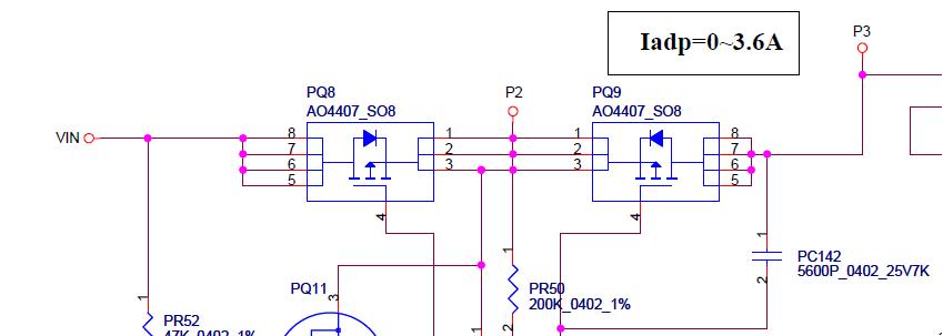

Цитата(Ali19.98 @ 12.2.2015, 21:07) *
Здравствуйте, у меня ноутбук TOSHIBA SATELLITE A200 1N-7, вышли из троя микросхемы матплате IS4 6251 4468 (1шт), 44 33 PCN (2шт), они на др устройствах есть ?
44 33 PCN Я такого в схеме ноута не нашел, вы наверное опечатались, есть S4422 если да, то это мосфет управляемый по 4 ноге стоит на многих ноутах.
IS4 6251 4468 ??? Дайте адресную маркировку на плате или сфотографируйте, а то в схеме такого нет. И ревизию платы напишите так как эта модель с двумя версиями плат была.
Попробуйте либо обратиться в сервис по ремонту ноутбуков у них как правило есть доноры где могут продать, либо заменить, либо у китайцев на алиэкпрессе, только смотрите отзывы, иногда перемаркированные попадаются зависит от честности продавца.
Прикрепил вам кусок схемы с мосфетами AOS4422
