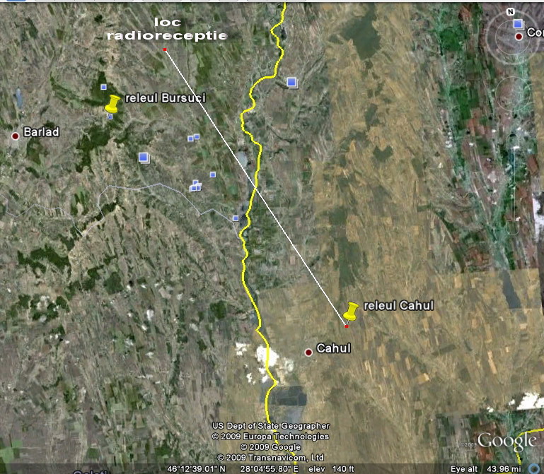

Seara buna si sarbatori fericite tuturor !
... dupa mai mult timp in care am fost ocupat cu alte treburi, revin acum cu cateva impresii asupra radioreceptiilor pe care le-am facut in cele cateva zile de liniste. Zilele trecute m-am deplasat cu ocazia sarbatorilor, la unul din prietenii mei in judetul Vaslui, in localitatea Gagesti (vezi poza atasata). Neavand prea mult timp liber de acordat hobby-ului, am reusit intr-unul din putinele momente de liniste sa fac cateva experimente. Nu am avut la dispozite decat o simpla antena telescopica de camera, un amplificator de antena SWA 9999, o baterie de 9 volti, iar pentru radio, radioreceptorul de pe un telefon mobil. Antena a fost scoasa afara, si orientata pe directia S-SE. Trebuie mentionat ca localitatea respectiva se afla exact intre culmile a doua inaltimi deluroase, intr-un loc obturat de acestea si total nepotrivit pentru receptii de la distanta. Distanta de la emitator la locul de receptie, masurata cu Google Earth, este de 50 km. In cazul receptiei Tv am reusit urmatoarele rezultate: - canalul R1 - 2Plus - Cahul - Imagine zgomotoasa cu multe dubluri (6/10); - canulul R8 - Moldova1 - de la Cahul - bine (8/10); - canalul R9 - 2Plus - Straseni - slab (5/10); - canalul E21- NIT tv- Cahul - bine (7.5/10); - canalul E31- Prime - Cahul - bine (8.5/10). Nu am reusit sub nicioforma sa receptionez ProTV Chisinau (E48) desi am rasucit si inaltat antena in toate pozitiile. Pe ecranul telefonului mobil nu mi-au aparut decat urmatoarele: - 100.7MHZ , Radio Moldova, excelent, Stereo cu RDS; - 105.2MHZ , HIT-FM, slabut, indicatorul RDS activandu-se cu greu; - 107.7MHZ, Micul Samaritean, binisor spre bine. Avand in vedere conditiile si aparatura limitata, cat si mai ales conditiile meteo (a plouat si lapovitat intr-una), eu zic ca rezultatele pot fi declarate multumitoare. Deja mi-am "rezervat" un loc pentru perioada concediului din vara, cand sper sa revin mult mai bine pregatit si sa am cu totul alte rezultate. In rest toate cele bune si inca odata va urez "Sarbatori Fericite !" . |

...ai dreptate... SWA e un amplificator care pana la urma urmei se incadreaza in gama lui de pret. La 7 RON nu te astepti la cine stie ce performante... dar la vreme de seceta e bun si asta. Apropo de tranzistoare.. momentan nu prea am timp de experimentat, dar am vreo 3 bucati de BFR91A care stau degeaba, si ma mananca tare degetele. Chiar sunt si eu curios sa vad cum se comporta.
Legat de ce spuneai am observat si eu ca se pot receptiona tot felul de ciudatenii prin zona aia. Eu am pus ca info doar ce am receptionat stabil si coerent de dincolo de Prut mai ales in conditiile date. La fel ca si tine am vazut de exemplu ca pot receptiona Radio Iasi pe 96.3 , si Info Pro pe 90.0 de la Odobesti. Am auzit ca cei de la radio Iasi au obtinut o noua frecventa, 103.7, cel mai probabil tot cu putere mare. Ai putea te rog sa-mi dai ceva detalii legate de chestia asta ? Intre reclamele dintre emisiuni, tot insereaza si info-ul asta, dar nu spun explicit ce si cum. Asa ca orice info ar fi foarte bine venit. Merci! |

in localitatea Gagesti Mie imi este interesant, de ce n-ati receptionat nimic din Cimislia (103,5FM [3kW], R2 [2,5kW] si E33 [10kW]). Pina la noi is 65 km. Stau pe ginduri. Va multumesc pt confirmarea receptionarii din alte localitati (Cahul si Straseni). O sa le mentionez in registru. canalul R11 - 2Plus - Straseni - slab (5/10); Vedeti ce bine vine canalul acesta din Straseni. Trece ca si la noi Nu am reusit sub nicioforma sa receptionez ProTV Chisinau (E48) desi am rasucit si inaltat antena in toate pozitiile. Cred ca problema e in antena de emisie, care poate sa se afle destul de jos. Pina cind nu am identificat-o pe pozele turnului si pilonului, care le avem de la Cahul. In rest toate cele bune si inca odata va urez "Sarbatori Fericite !" . La fel multa bafta in anul viitor! masina de barbierit BLAUPUNKT bp5501 E un aparat de cinci stele! |
