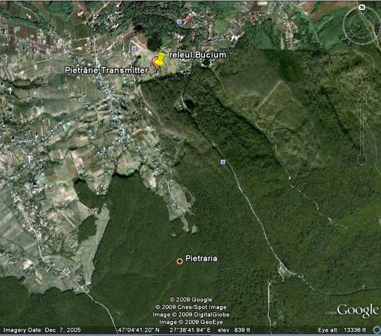

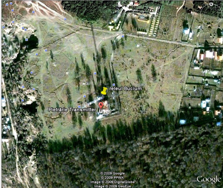

Intr-adevar in proiectele oficiale denumirea emitatorului (emitatoarelor) se gaseste sub denumirea de Pietrarie. Insa dealul pe care se afla amplasat respectivul emitator este cunoscut si numit de catre localnici "Bucium". Din aceasta cauza, respectiva locatie a capatat numele neoficial de "releul de pe Bucium".
... Cam aceeasi situatie se afla si in cazul emitatorului de pe langa Barlad. In toate documentele oficiale i se spune releul Barlad, desi dupa cum bine ai spus el se afla in "Comuna Popeni". In cadrul acestei comune intra bineinteles si satul Bursuci , pe langa se care afla emitatorul proprizus. Sincer, eu am vazut pentru prima oara aici pe forum ca mai poarta si denumirea de "Relul Caprioara". Neavand alte informatii in acest sens nu pot sa confirm sau sa infirm acest lucru.
Dealtfel, am observat si in alte parti (nu dau nume aici pentru ca nu este cazul) ca exista numeroase inadvertente si confuzii intre localizarile si denumirile emitatoarelor. Un exemplu clasic pe care ti-l pot da, se afla chiar aici in Iasi, unde cele doua emitatoare ale postului de Radio Iasi (1053khz - unde medii si 96.3Mhz unde ultrascurte) sunt aratate in aceeasi locatie, respectiv "Pietraria". Acest lucru este cat se poate de neadevarat, pentru ca emitatorul din unde medii se afla langa localitatea Uricani, la cel putin 15km in linie dreapta de Pietrarie.
In aceste conditii cred ca unele date de tot felul, care se regasesc pe alte "situri" informationale trebuie privite cu o oarecare rezerva. Sincer mi-as dori sa existe si aici in Romania o cale informationala care sa redea cu acuratete datele depre emitatoare asa cum am gasit aici pe site-ul de la Frocusat. Daca aceasta "sursa informationala" exista imi prezint scuzele pentru indolenta mea, dar din nefercire tot ceea cea am gasit pana acum sunt doar "franturi" de informatie, desi unii dintre colegi incearca din rasputeri sa puna lucrurile la punct.
Eu doar am vrut sa dau doar o localizare cat mai exacta a respectivelor emitatoare si voi incerca sa incarc cateva poze care sa exemplifice ceea ce am spus mai sus.
Asa dar, la noi in registre pe site releul de la Pitrarie va merge sub denumirea "Releul de pe Bucium".
