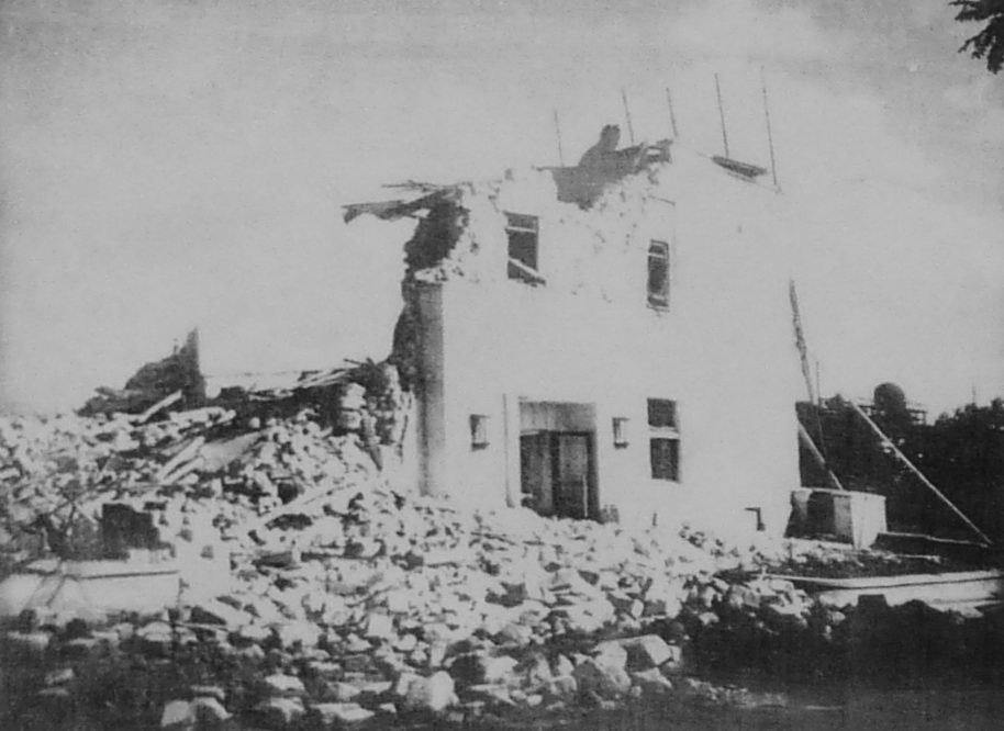

И вот ещё что мне показалось немаловажным. Рухнувшая крыша - скорее последствие авианалётов, а не подрыва изнутри здания (тогда бы аппаратура и пр. пострадали в первую очередь). Что развенчивает ещё один повсеместно муссируемый миф (кочующий по всяким книгам и энциклопедиям) о якобы полном разрушении русскими радиостанции при отступлении.
Надо полагать, что это стало результатом впечатлений от фотографии, сделанной после произведённых разрушений.
Не исключено, что во всём здании только эта часть пострадала больше всего. Техническое здание с передатчиком и другой аппаратурой могло находиться ближе к башням.

Видел ещё одну фоту, так там одни руины. Опознать место можно только по сохранившимся остаткам одной из опор ворот smile.gif
Да нет, люди впечатлялись не от фотографий... точнее, не только от них... вообще говоря, существуют противоречивые свидетельства с обеих сторон (некоторые из них уже упоминались в этой ветке)...
Если не изменяет память, передатчик находился в том же здании, в одной из комнат прямо рядом со студиями и пр.
