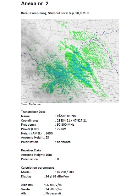

Buna Frocus,
Am vazut ca ai adaugat informatiile legate de Rarau in tabelul de frecvente.
Totusi ar fi necesare cateva corectii smile.gif:
- RRA 96.0 MHz > emitator 5 KW ==> 27KW ERP in antene;
- RRC 98.7 MHz > emitator 5 KW ==> 27KW ERP in antene;
- Radio Iasi 90.8 Mhz > emitator 5KW ==> 27 KW ERP in antene;
De unde am informatiile ? Direct din extrasurile Radiocom despre Radio Iasi (Vezi print-urile de mai jos).

- - globaldj   Buna Frocus, Am vazut ca ai adaugat informatiile...   21.8.2014, 19:06
- - globaldj   @ Frocus: multumesc pentru corectiile aduse ...   21.8.2014, 20:06
