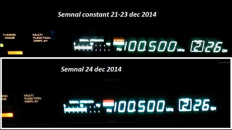

Odata cu temperaturile neobisnuit de mari de afara din perioada asta, am sesizat o propagare interesanta astazi, pe directia nord-sud. Din diversele receptii doua mi-au atras atentia in mod deosebit.
Echipament --> tuner ONKYO Integra T4650 (2x150KHz Wide + 2x110KHz Narrow) + Antena Yagi 3 elementi orientata catre Straseni, locatie - orasul Barlad;
Receptii noi :
- Radio Moldova 104.9 MHz --> Mandrestii Noi, 170KM, semnal 3/10;
- Micul Samaritean 105.4 MHz --> Trifesti, 182 KM, semnal 4/10;
Identificarea a fost facut prin comparatie directa cu 100.5 si 107.7 MHz , receptionabile permanent in locatia mentionata.
Deasemenea am observat o usoara crestere a puterii la Straseni, in comparatie cu zilele trecute. Probabil ca e si propagarea de vina, dar parca puterea e mai mare decat de obicei.
