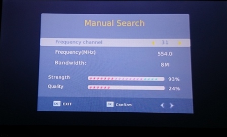

La un pic de propagare digitalul din Straseni - E31 - ajunge pana la Barlad - 120 Km. Totusi semnalul este slabut si nu se pot urmari programele. Spre comparatie cu analogicul din E30 care intra in mod curent cu imagine acceptabila.
Fie puterea nu e cea nominala, fie antena nu e accordata cu emitatorul, fie nu e la aceeasi inaltime cu antena de analogic...
Antena de receptie ATX91 + preamplificator 30db LNA 177 + receptor portabil DVBT Kruker & Matz . Pozitionare - valea raului Barlad (in cea mai joasa zona posibil). Inaltime antena - 8 metri. In zonele de deal ale orasului receptia e fara probleme.
