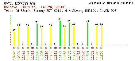

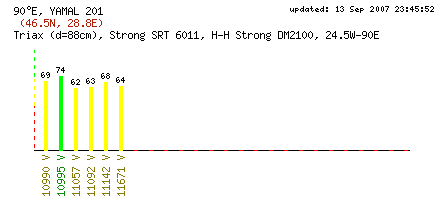

Кому интересно, я вбил практически все уровни приёма со спутников, которые у меня принимаются на моторку: 24,5W - 90E. Диаграммы этих уровней располагаются здесь: http://www.frocus.net/main.php?rzd=tvkanal&pag=tp

- - Frocus   Кому интересно, я вбил практически все уровни приё...   9.7.2007, 0:26
