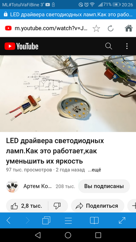

https://russian-led.ru/upload/iblock/d69/3o...jl6w1nbx326.pdf
Рассчитаны на хорошие светодиоды с хорошим теплоотводом .
https://m.youtube.com/watch?v=JrtESM3GnaA

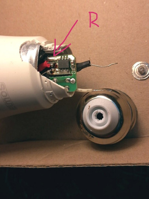

Кстати , есть другой ход в разборке .
Если уже есть лампа такой конструкции , то можно разобрать через цоколь и убавить ток.
Снимаем контактирующий контактик , ножом снимаем цоколь .
Алюминька , если погнется , можно выпрямить .
Далее кусачками выкусываем кусок корпуса лампы , чтоб добраться до микросхемы .
Добрались , перепаяли сопротивление , собираем .
Цоколь закрепляем , должен держаться .
