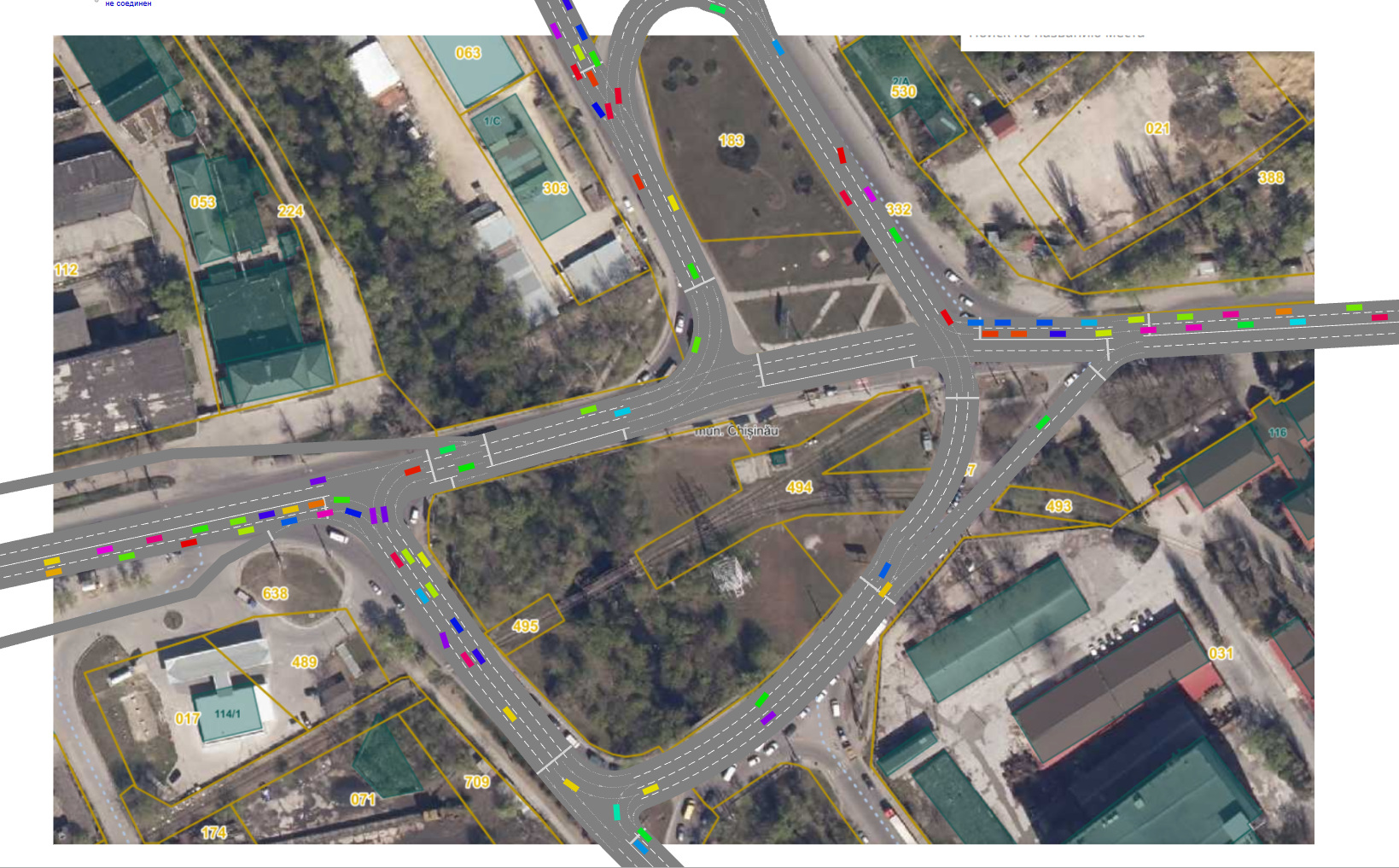

Симуляция перекрёстка возле Табачного комбината Кишинева (улицы Измаильская - Каля Басарабией - Каля Мошилор - Вадул-луй-Водская).

Входные данные моделирования перекрестка с учётом реальной обстановки (знаки, полосы):
1. Четыре потока по 5000 автомобилей в час.
2. Светофоры отключены.
3. Пешеходы не учитываются.
Вывод: перекрёсток быстро запирается.
https://youtu.be/wfi2wBhIdFA
В прошлом году смонтировали несколько светофорных объектов и их даже включали на некоторое время (полдня), а потом навечно переключили в мигающий жёлтый. Видимо светофоры не помогли и стало только хуже.
Ускорение этого перекрёстка это самая сложная задача в городе. Проблема последних 30-40 лет. Если кто-то сможет решить эту задачу, то видимо памятник водители поставят ещё прижизненно.
Возможные решения вопроса по ускорению перекрёстка:
1) Модернизация 2 железнодорожных переездов на более мягкие и быстропроезжаемые.
2) Организация полноценного перекрёстка с круговым движением.
Подробнее об организации полноценного перекрёстка с круговым движением.
1) Не хватает 2 знака "Уступи дорогу" со стороны Измаильского и Вадул-луй-Водского направления.
2) Условный круг должен быть 3-полосным на всём протяжении. Необходимо расширить разворот со стороны Каля Мошилор до 3 полос.
3) Вливаться входные потоки должны строго движением по полосам.
4) Выезд с круга только с крайней правой полосы. Не должно быть хаоса с перестроениями в последний момент.
Симуляция показывает, что круг не запирается и сам рассасывается. Есть небольшие проблемы со скоплением автомобилей со стороны Измаильской и Каля Мошилор. Это не страшно.
https://youtu.be/6kdquJ8DgwM
