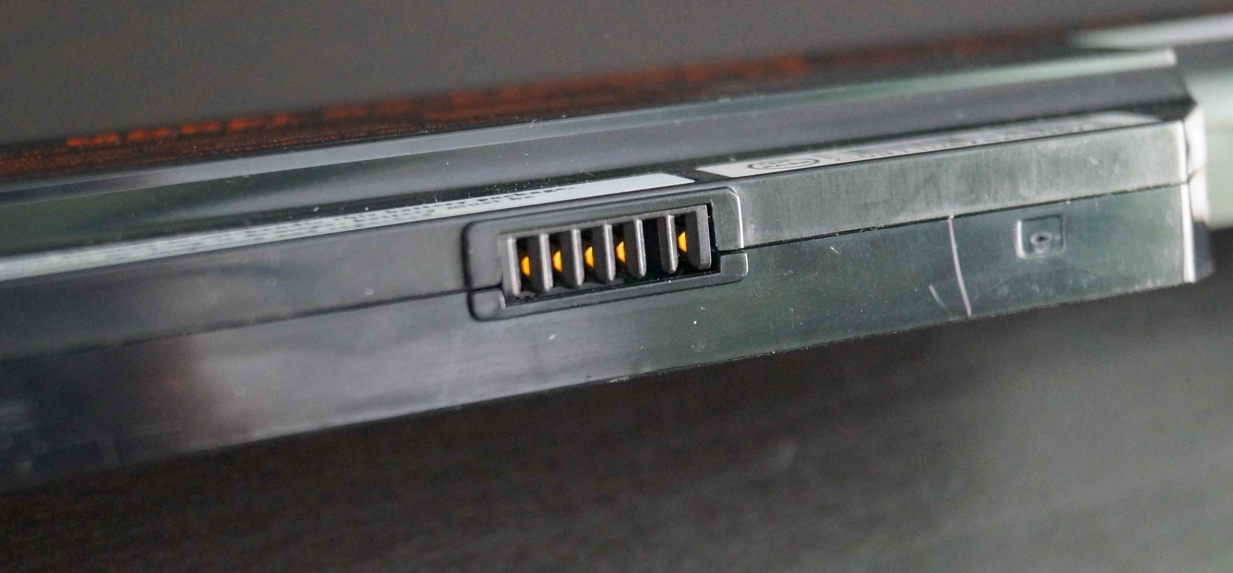

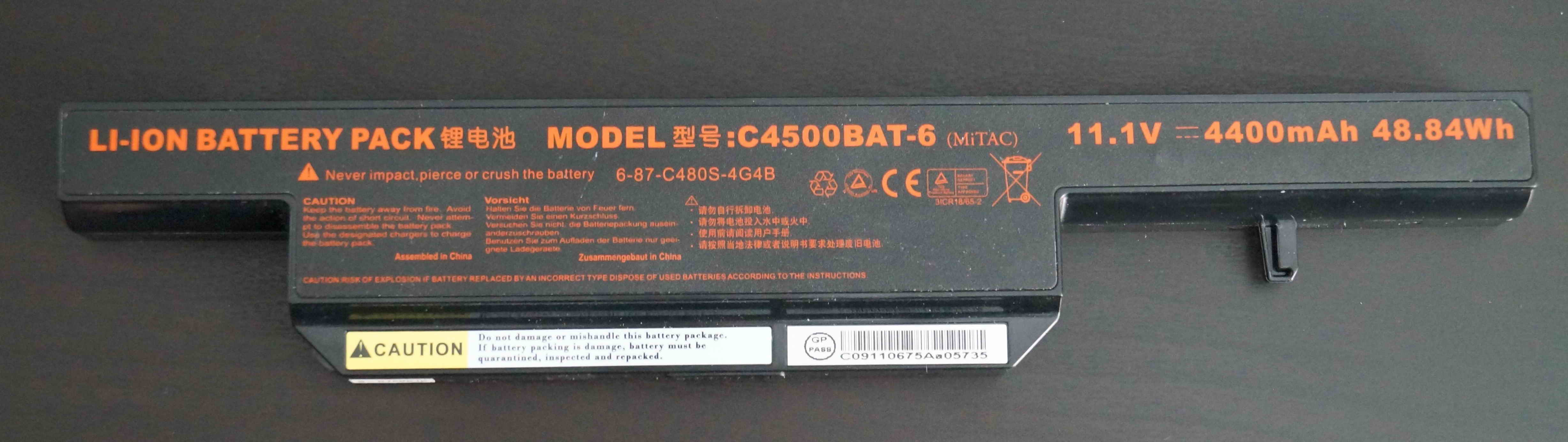

От сломанного ноутбука осталась батарея. Хочу запитать от нее портативный жк телек, с возможностью подзарядки в машине. Подскажите пожалуйста, какие контакты нужно подключать?

Лучше возьми тестер и тестером пройдись по контактам.Если по стандарту то это контакты по краям,но полярность всё равно определить надо.Да и для китайцев стандарты не существуют,те лепят по своему.

А для подзарядки какие контакты тогда идут?

Те же самые что и для работы.Остальные контатакты это для считывания рабочей информации с батареи.Но лучше всё тестером проверь.И если будеш разбирать батарею не вздумай отключать встроенный контроллер заряда.
