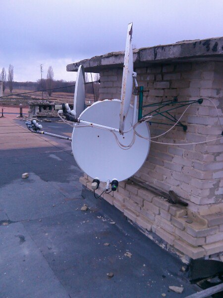

Всем привет! Опять пишу smile.gif Ребят, у меня 75 + 90 сейчас не работает 90 , только 2 частоты, а на 75 все нормально. Скажите, 75 и 85 лучше должны работать вместе, чем 75 и 90?
У вас 90 конкретно затеняет тарелка висящая на зеленом кронштейне и скорее всего она же будет затенять 85.
Нужно перевесить кронштейн на другую поверхность кирпичной конструкции.
Я сегодня так и говорил отцу, наверно из-за этого горыныча глючит. Ну когда в фокусе на этой антенне один спутник, 75 или 90 , то все четко работает
Попытка не пытка, попробую еще и 85. Только скажите, а как с 90 переташить на 85, просто на 5 градусов немного в бок переставить или как-то по другому?

Усиление антенны в фокусе всегда больше чем в мультифиде, поэтому в фокусе работает а в мульте усиления не хватает из-за затенения направления на спутник.
Решение: перевесить тарелку на поверхность которую скрывает правая сторона фотографии.
Спасибо! Завтра еще 85 попробую настроить вместо 90, если будет опять плохо работать, тогда уже точно антенну переставим на другую сторону голубятни.
