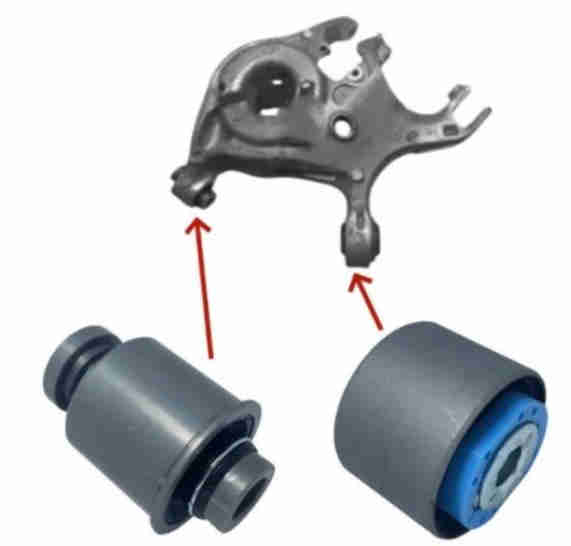

Прошло 4 месяца и заскрипел задний правый сайлент-блок. Прошприцевал моторным маслом под пыльник и результат идеальный - абсолютная тишина. Левый сайлент-блок не шумит 4 месяца после шприцевания и это тоже хорошо.

Прошло 6 месяцев после шприцевания заднего левого сайлент-блок и вот после проезда по участку плохой дороги с небольшими, но очень глубокими ямками, опять заскрипел. И опять по 2 кубика синтетического моторного масла 5W20 шприцевание под пыльник с двух сторон сайлент-блока и снова полная тишина.
