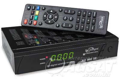

Описание
Характеристики Sat-Integral S-1248 HD HEAVY METAL
Производитель: Sat Integral
Разработчик: н.д.
Процессор: GUOXIN GX6605s (600МГц)
ОЗУ, МБ: 64
Флеш-память, МБ: 8
Операционная система: Закрытое ПО
Картоприемник: Нет
Common Interface: Нет
Количество тюнеров: 1 ТВ
разрешение: SD, HD
Стандарт DVB: DVB-S, DVB-S2
Сменные DVB тюнера: Нет
Стандарт сжатия: MPEG2, MPEG4
Loop выход: Нет
Дисплей: 4 разрядный (7-ми сегментный)
Кнопки управления: Есть
Wi-Fi поддержка: USB Wi-Fi адаптер
3G: Есть
Ethernet: Нет
Жесткий диск: Нет
USB: 2 USB-Hub поддержка: н.д.
eSATA: Нет Timeshift: Есть
Запись (PVR): USB Медиаплеер: Минимальный + MKV
Воспроизведение: USB
Поддержка мультистрима, t2-mi,
PLP0: Нет
Поддержка звука AC3: Есть
HDMI: Есть
RCA composite: Есть
YPbPr component: Нет
SCART: Нет
RF-Out: Нет
S/PDIF: Коаксиальный RS-232: Есть
DiSEqC: 1.0/1.1/1.2/USALS
Установка плагинов/аддонов: Нет
YouTube: Есть
InternetTV (IPTV, WebTV и др.): Есть
Охлаждение ресивера: Пассивное
Пульт Д/У: Стандартный
Тип ресивера: Спутниковый
Чипсет USB Wi-Fi адаптера: RT5370, MT7601
Размер корпуса: Стандарт .
Принимаю только KU диапазон.

І. Недостатки по характеристикам:
1. Только одно гнездо USB
2. Нет порта LAN
3. Маленький пульт
4. Нет СI+
5, Нет картоприемника
II. Недостатки из личного опыта:
1. Отстает изображение от звука на полсекунды в стандaрте T2-Mi
2. Нет пробела для написания текста
3. Тихий звук АС3
4. Реагирует на работающую мобилку вплоть до зависания
5. Не работает обещанный Ютуб.

Оказывается этот тюнер с новой прошивкой понимает переходник USB-LAN, только не знаю, все ли модели!
Под рукой нет что-бы попробовать. Поспрашиваю у знакомых.
Даже по Wi-Fi, если роутер не далеко и устройств подключено не много - можно смотреть ролики качественно.
Но одна проблема, он почему-то Ютуб поддерживает только на бумажке, реально оно не работает!

Этот тюнер (1227-1228-1248) я использую сугубо как замену тюнеров семейства 4100с и других устареревших моделей.
Достоинства:
-цена
-наличие ЭМУ с АУ
-поддержка мультистрима и Т2Ми (хотя это может и не пригодиться).
-хорошая картинка за свои деньги
Недостатки:
-отсутствие скарта (для пенсионеров со старыми теликами)
-неразборчивое меню (на старых теликах)
Всё ИМХО конечно.
Видеосервисы на данных тюнерах активируются одновременно с встроенной шарой, могу ошибаться конечно.
Гость_анатолий69_*
сообщение 11.12.2017, 20:17
Шара автоматически включается при прошивке. Видео сервисы устанавливаются при прошивке. При покупке сервиса ключей не обнаружено. По факту серая коробочка.
Радует быстрое включение аппарата. Любое зависание лечиться выключением с розетки. Пользовался 27 и 28м. Но откатился к 1227му. Шара шесть месяцев порадовала,работала без сбоев.
Скарт вылечил переходником.
