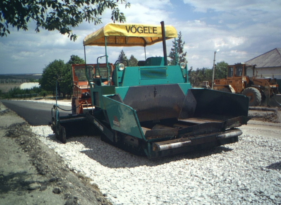

Фото 01.07.2007. Асфальтирование 3-полосного участка дороги в Чимишлии на улице Четатя Албэ. Участок вблизи МСО (Repconcim). Заметно, что щебневая подушка средней фракции не ровная, не засыпана мулузой, не полито битумной эмульсией.
Фото 11.07.2007. Асфальтирование 3-полосного участка дороги в Чимишлии на улице Четатя Албэ. Справа и слева от дорожной техники располагаются представительства "Чимишлия-Газ". Не заметно, чтоб мулузу поливали битумной эмульсией для лучшей сцепки щебня с асфальтом. В целом фотография передаёт неровности, дорожным строителям не удалось её добиться на нижних уровнях дороги (глиняной основы, песочной подушки (если она вообще существовала) ).

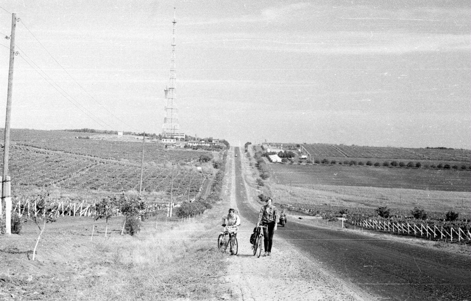

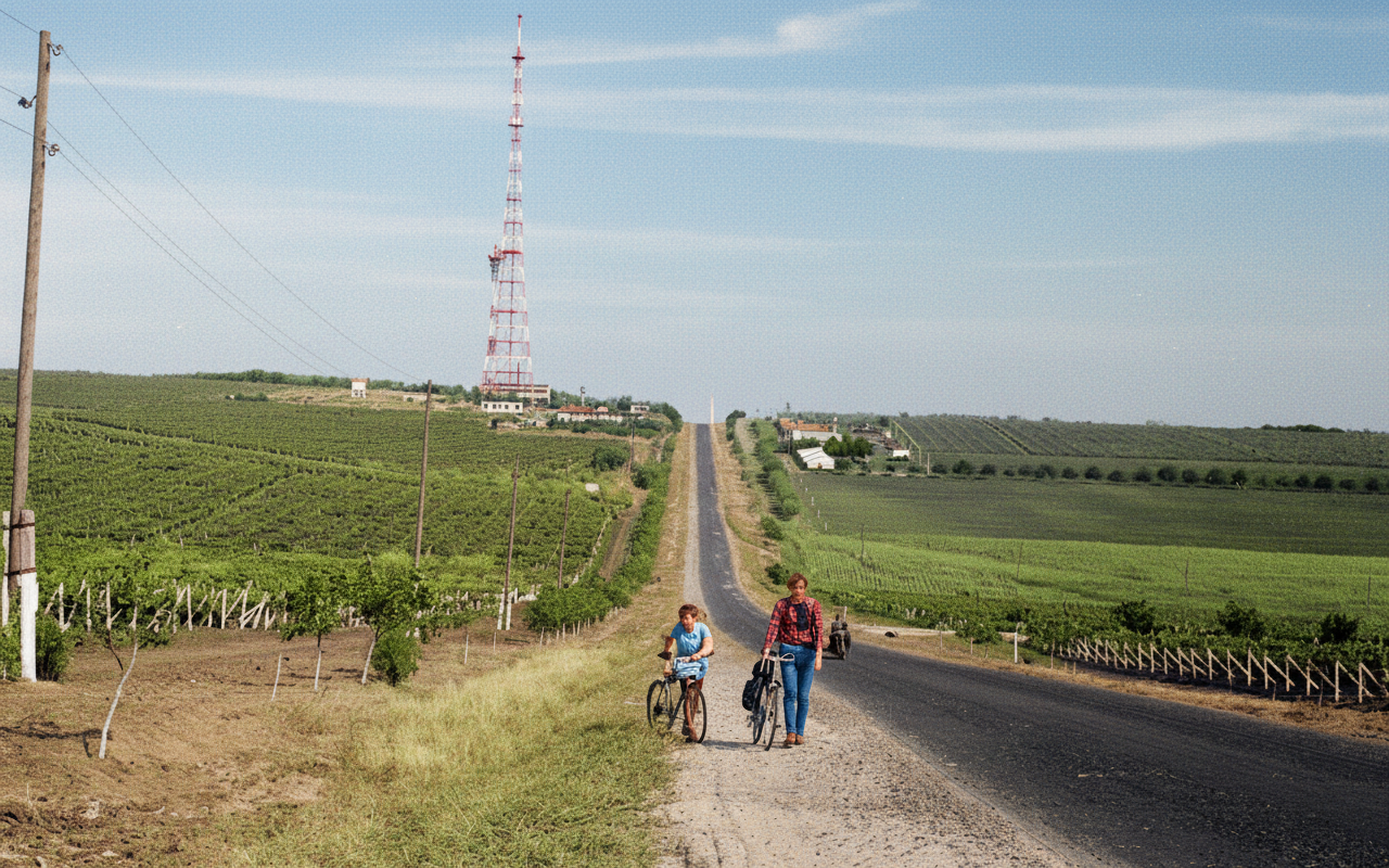

Историческая фотография. Выезд из Чимишлии в сторону Комрата. Ориентировочно 1986-88 годы. Слева заметна ЛЭП 10 кВ на деревянных опорах (отвод от фидера N24). Легенда гласит, что вся эта линия в одну из зим 1970-80 годов обледенела и целиком рухнула до самой телевышки. Оперативно все опоры были заменены на железобетонные.
Дорога в те годы по утрам была заполнена транспортом, который шёл в оба направления непрерывным потоком. Выехать с прилегающей территории на трассу было очень сложно. В 1987-88 годах приходилось выжидать по 5-10 минут.
Источники фото: http://ffke1975.narod.ru/9/94/944/page944-1.htm https://pastvu.com/p/1822162

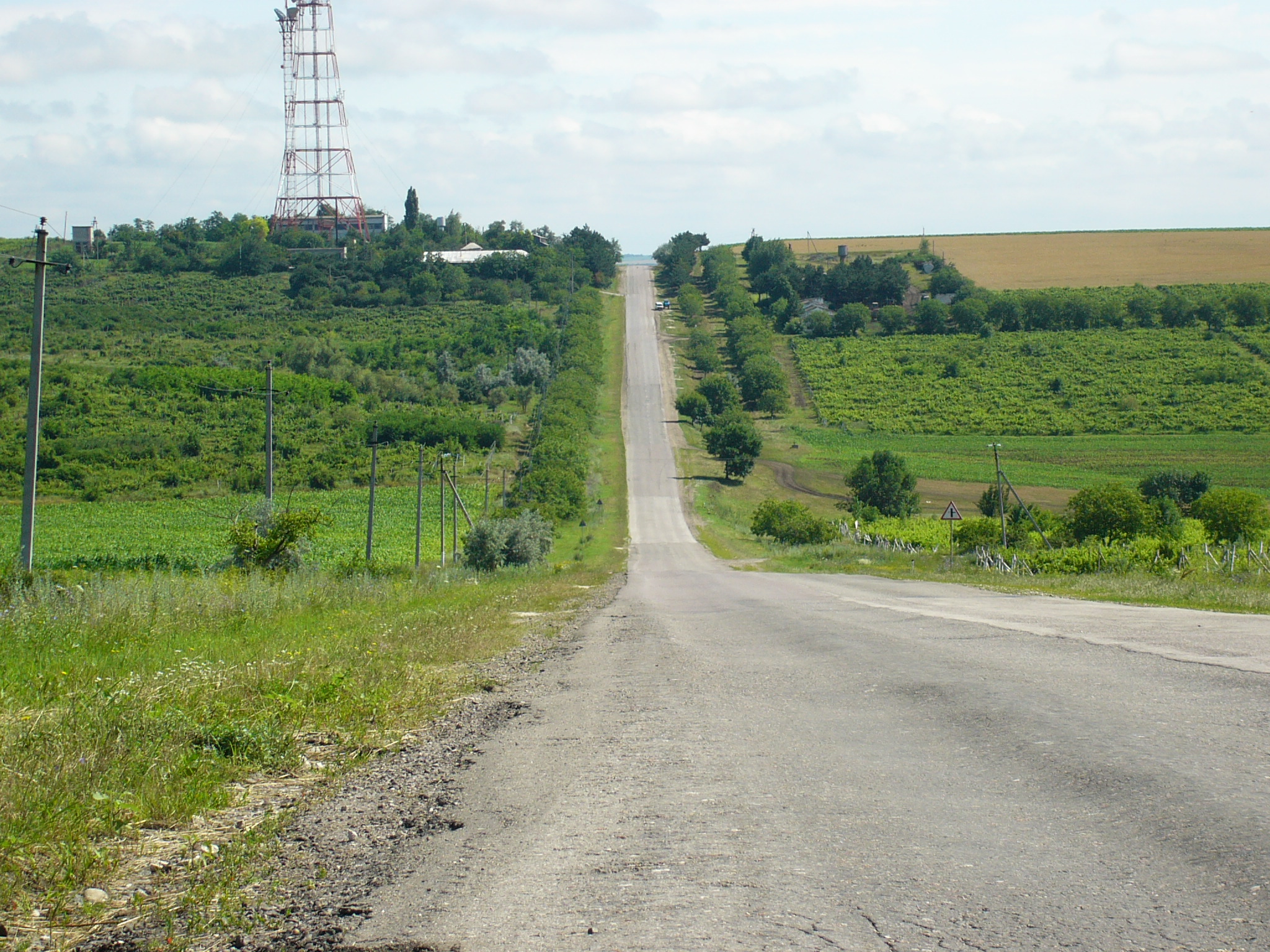

Ещё одна фотография 2005 года с того же ракурса. Одна из первых фотографий, сделанных мной в Чимишлии цифровым фотоаппаратом.
Видно, что в 2005 году полотно дороги было сильно продавлено. В 2007 году во время капитального ремонта на этой стороне дороги заменили щебневый слой и закатали всё в несколько новых слоёв асфальта.
