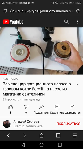

Таки гавкнулся котел у родственников. Nova Florida 2006 года. Пришел в негодность насос. Появился люфт, воду уже не качал. Включаешь котел, включалась газовая горелка, нагревала воду до 60-70 градусов и тут начинало расти давление воды в системе с 2 до 4 бар, а потом все выключалось. Насос заменён на бывший в употреблении и котел продолжает трудиться на благо родни. И даже как-то тише стал, не тарахтит на всю округу.
сообщение 15.11.2021, 20:40
Ничто не вечно .
Можно и самому поменять .
Замена циркуляционного насоса в газовом котле Ferolli на насос из магазина сантехники - YouTube
https://m.youtube.com/watch?time_continue=4...ature=emb_title
15 лет,еще отлично отходил насос
Обычно 10 отопительных сезонов - 10 лет,и насос начинает козлить...
