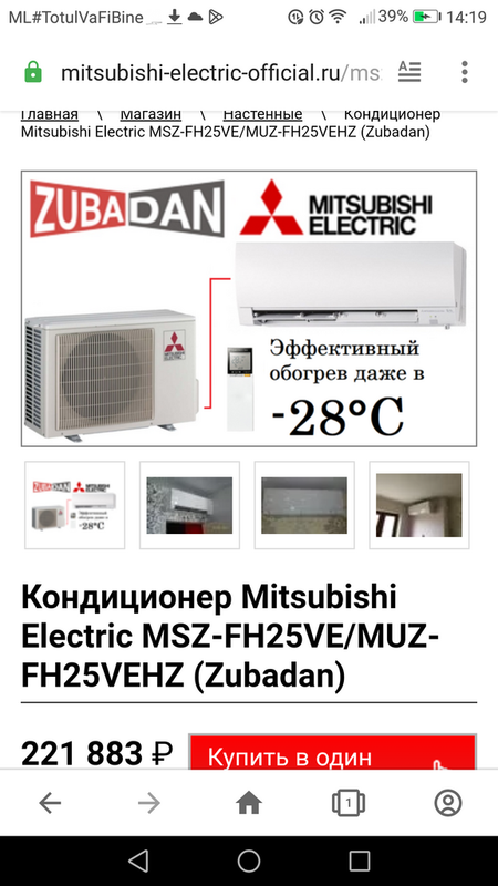

сообщение 26.9.2022, 21:19
Кондиционеры еще в 2011 были которые до -25 могли работать в режиме теплового насоса
сообщение 26.9.2022, 22:57
Это маркетинг .
Реально тот же лидер зубадан уже ниже -10*С начинает .
На форумах много написано реальных отзывов об их работе .
Там очень хитрый инверторный компрессор , управление микропроцессором .
При низких температурах начинает "сопротивляться" , растет ток потребления .
Это температуры , при которых он пускается , но эффективность падает .
А до -10*С ( по отзывам ) , он работает превосходно .
Еще минус - большая стоимость .
В серийное производство линию Zubadan запустили в 2007 году .
Отзывы по работе FH50VE :
Греет первый законсервированный этаж деревянного дома. Площадь помещения 52 квадратных метра, высота потолков 3 метра. Сруб, диаметр бревна 32-34 см, межвенцовый утеплитель клималан. Площадь остекления 11,6 квадрата. Две двери, общей площадью 4,8 квадрата. Температура снаружи -1, внутри помещения 22 градуса. Разница между чистовой стяжкой и потолком 1.5 - 2 градуса. Потребление по счетчику составило 1.16 квт в час. В общем я доволен) Думал все будет намного хуже).
Продолжу немного статистики. Мороз с вечера до утра 24 градуса. Расход 1.77 квт в час. На пульте стоит 21 градус, в помещении 21 градус) я в восторге)...
https://www.forumhouse.ru/threads/216688/page-94
