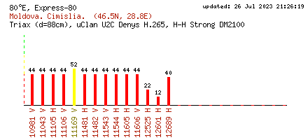

Приём спутника на юге Молдавии.
Странно, но замечен провал АЧХ ровно посреди диапазона. Возможно у меня проблема с конвертором, либо проблема на спутнике. При том критическая!

Сообщение #159
Все ровно
Сигнал от 75 до 85% в зависимости от транспондера...
сообщение 8.6.2022, 22:44
Сообщение #160
Сообщений: 19664
Заменил конвертор, подстроил антенну и вот уже все транспондеры начали более-менее одинаково приниматься.
