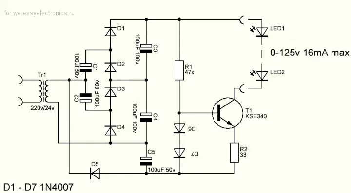

Вообще , как показала практика , ремонт лед ламп имеет место быть . Бывает сгорела , быстро выкрутил , ремонт в течении пару минут . Именно так по времени , если всё есть . А надо проверялку диодов , импульсный паяльник , кусачки . И лампа опять работает . Вечного нет , конечно все леды имеют конечную , даже рабочая лампа теряет световой поток .
Как я ремонтирую . Когда-то собрал проверялку , на выходе 125 в , ток 16 mA . Схемка простая , трансформатор на 24в , потом умножение на 5 ,на выходе транзистор KSE340 , есть в сети .
Просто и работает ( но диоды прожигает , если менять полярность ), можно сразу всю лампу зажечь , можно группами , поштучно ( соблюдая полярность , по диоду видно ).

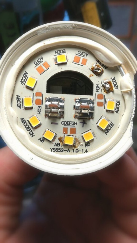

Нахожу быстро диод(ы), выкусываю , капельку припоя моментальным паяльником , готово .

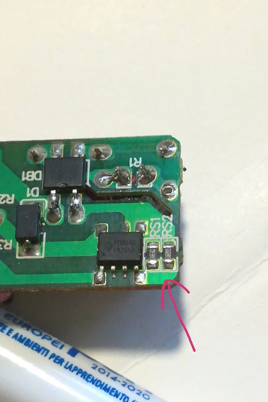

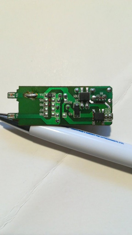

По разборке . Нам нужен драйвер ( убавить чуток ток ) .

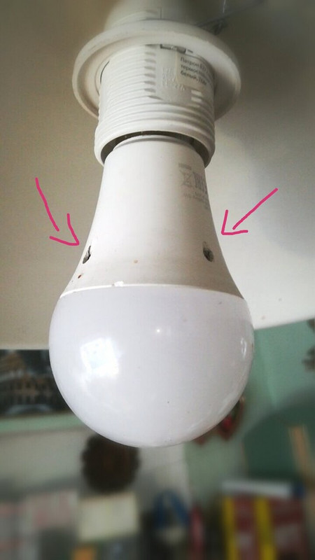

Снимаем колпачек лампы . Далее , чуть ниже пластины с ледами по кругу лампы сверлим отверстия , можно на 3 мм , пять отверстий хватит . В эти отверстия вставляем отвертку и понемногу и потихоньку ! ( это очень важно ) пытаемся снять диск с ледами . Его нельзя изгибать , диоды накроются .
Потом достаем драйвер , дорабатываем , все собираем .
Но , сборка тоже сложный момент . Опять легонько с диском диодов , нигде не перегнуть .

отремонтированная лампа , была 10вт ( 11 Led )
работает 8 Led
А что такое драйвер ?
Это маленькая платка с контроллером для регулировки тока светодиодов .
Вот эту плату надо достать , изменить сопротивления
в обвязке микросхемы .

Цифровой в режиме прозвонки диодов ничего не покажет .
Почему не прозваниваются СВЕТОДИОДЫ!? (видеоответ) - YouTube
https://m.youtube.com/watch?si=JoX8rEDkleCC...eature=youtu.be
Если напряжение ниже, чем падение напряжения прямой проводимости светодиода,
светодиод может лишь слегка загореться или даже не загореться.
Да и неудобно , это не то .
Пробник позволяет многое , даже выявить деградацию .
Выключаем пробник , напряжение на конденсаторах медлено падает .
И здесь выявляются светодиоды , которые недолго проработают .

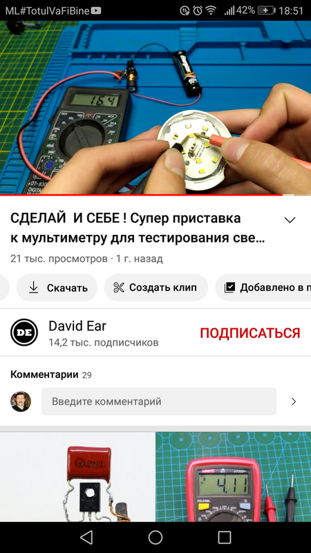

Вот интересная мысль , поднять напряжение
при измерении .
Использован простой блокинг-генератор ,
у него очень "интересная" работа .
СДЕЛАЙ И СЕБЕ ! Супер приставка к мультиметру для тестирования светодиодов - YouTube
https://m.youtube.com/watch?si=fZpm1h0RaOTx...eature=youtu.be
Показано , как зажигает мощный LED , линейку телевизора .
https://youtu.be/fRsfwLxVhwU?si=Xce5tr1yZlqAy8q8
