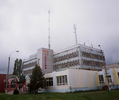

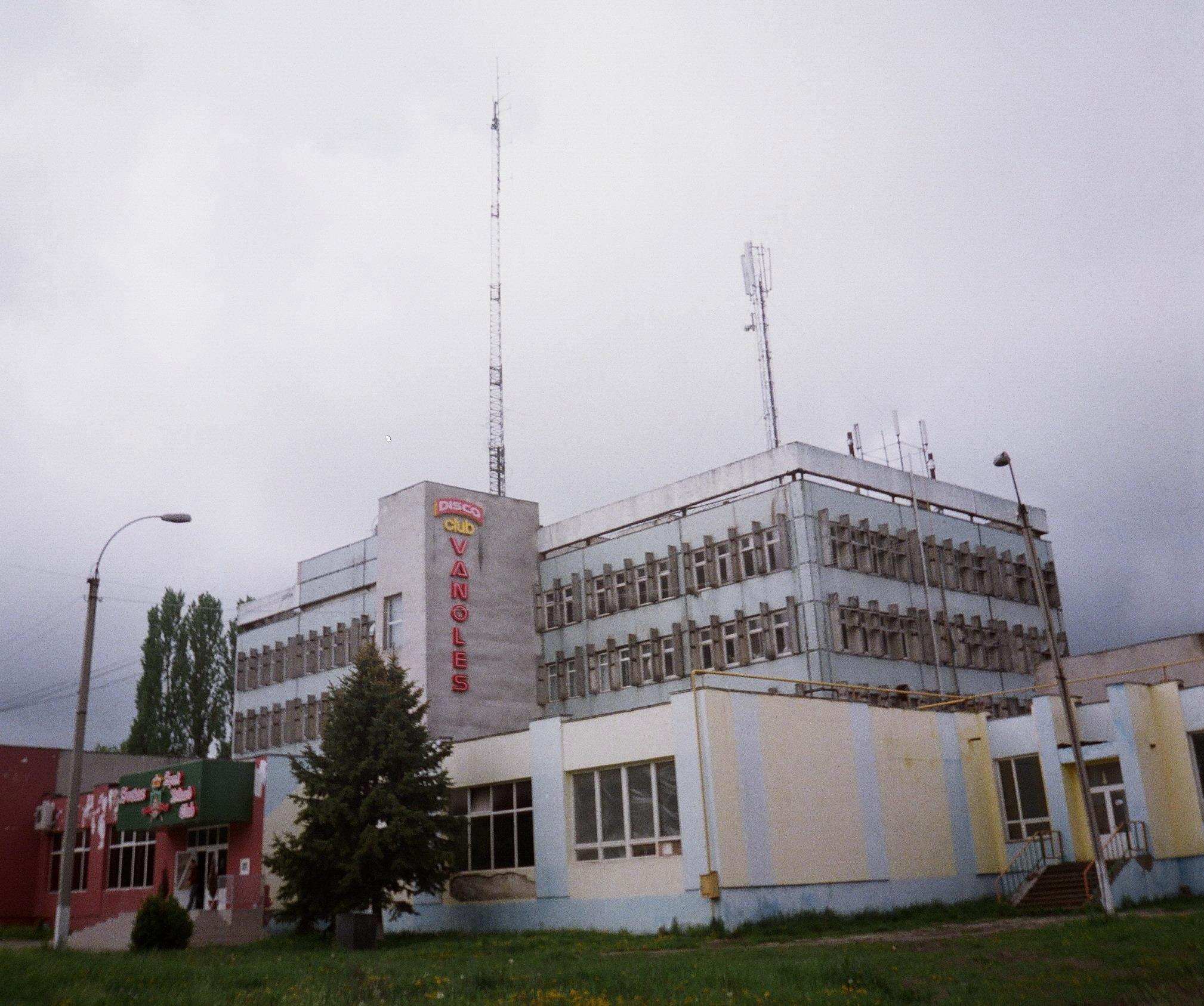

Проводил сегодня мониторинг вокруг Бельцкой РРС и пришел к выводу что с этого обьекта вещают:
90.0 Серебрянный Дождь
92.0 Ретро-Молдова
105.6 Мега Радио
106.2 Русское Радио
107.2 Радио Норок
Не уверен по поводу 71.15 Радио Бельц, хотя сигнал хороший, но никаких "фантомов" этой радиостанции в этой зоне не наблюдались.
И еще одно. Всетаки 103.9 Фреш ФМ вещает тоже с бельцкой вышки.
А вот это штаб-квартира бывшей радиостанции Ванолес. Антенну еще не демонтировали.
http://wikimapia.org/#lat=47.7815584&l...amp;m=a&v=2

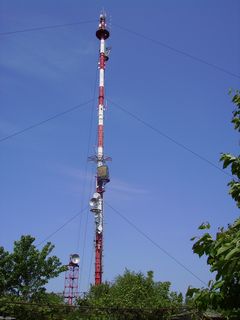

Скорее всего Вы пришли к выводу что вокруг Бельцкой РРС принимается, а не что с этого объекта вещают.
[quote=uigres87]
[list]
[*]90.0 Серебрянный Дождь
[*]92.0 Ретро-Молдова
[*]105.6 Мега Радио
[*]106.2 Русское Радио
[*]107.2 Радио Норок
[list]
А насчет вещания:
[list]
[*]90.0 Серебрянный Дождь yes
[*]92.0 Ретро-Молдова no
[*]105.6 Мега Радио yes
[*]106.2 Русское Радио no
[*]107.2 Радио Норок yes
[*]71.15 Радио Бельц yes
[*]103.9 Фреш ФМ yes
[list]
[Нажмите на картинку, чтоб увеличить]
Радио Бельц - первые вверх от РПА-2П-2 два диполя (на фото - направлены вправо).
