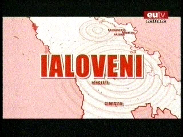

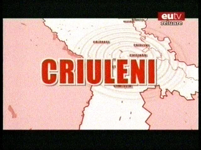

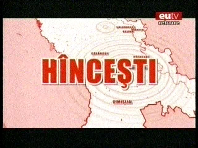

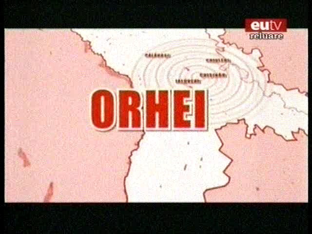

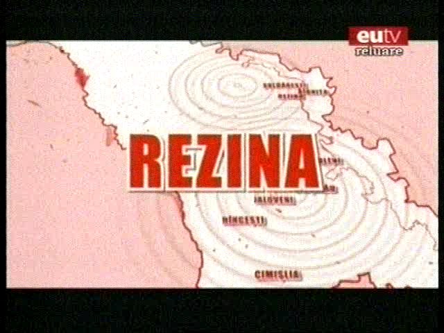

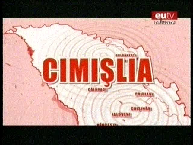

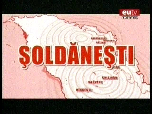

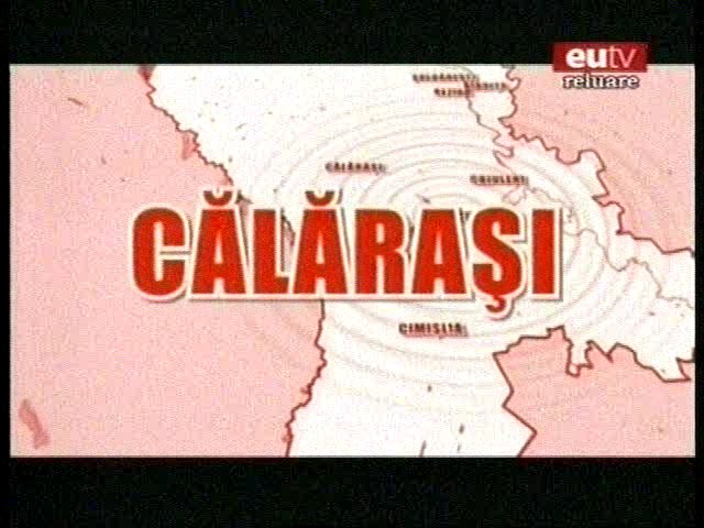

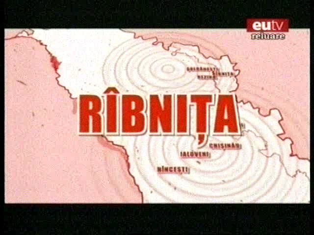

На "EuTV" прокручивают ролик, в котором сообщают о текущих и новых городах вещания (включая Страшены):
Добавлено спустя 14 минут 18 секунд:
Сошлись только данные по городам:
1. Чимишлия - 56 ТВК
2. Трифешты (Резина) - 44 ТВК, на который жаловались в приднестровье - создаёт помехи местному каналу.
Почему-то ничего не сообщается о вещании в Окнице и Флорештах, где должны были установить передатчики одновременно с Чимишлией и Трифештами.
