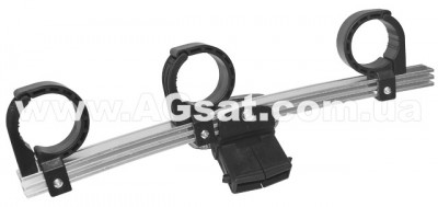

Как еще можно прилепить в притул круговую головку к центральной линейной на Триакс, что-бы не покупать такой дорогой мультифид?
http://www.agsat.com.ua/sputnikovye-antenn...ax-3lnb-danija/
Принимаю только KU диапазон.
4. Полька Т2.
Гость_diokhan_*
сообщение 13.2.2018, 17:09
Сообщение #872
wertyfox
сообщение 13.2.2018, 17:38
Сообщение #873
Сообщений: 5348
Регистрация: 26.11.2010
Из: Юго-Западная Украина
Пользователь №: 17128
Спасибо сказали: 4926 раз
А поверх изоленты пластмасорвую стяжку?
А как настроить, что-бы циркулярка она смотрела правильно хотя-бы по вертикале, по горизонтали мотором подогнать можно. Так понимаю, изолента не предусматривает регулировки? man_in_l.gif
4. Полька Т2.
Гость_diokhan_*
сообщение 13.2.2018, 17:50
Сообщение #874
То был юмор
Но если серьезно то стяжками и подкладками я добивался нужного эффекта
Но это крайний вариант
Гость_Dishuser_*
сообщение 13.2.2018, 18:44
Сообщение #875
Еще есть такой вариант
Должно подойти если у центрального конвертера длинная шейка. Где только такие мультифиды сейчас найти - в украинских магазинах я такого давно не видел.
Стандартный триаксовский мультифид кроме конской цены еще и не позволяет установить среднюю голову по центру штанги.
А с настройкой просто - заедьте тарелкой на 30-31 градусов, закрепите и настройте головку на 36Е по максимуму сигнала. Потом для 36Е скорректируйте долготу или назначьте этому спутнику протокол 1,2.
