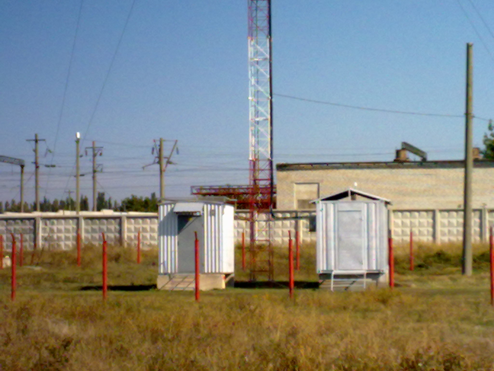

sony6670, а вы не могли бы сфотографировать антенную опору, с которой вещает данный пакет? smile.gif

Прикрепил фотку мачты с ретранслятором.Принимаю на ресивер Стронг 8345 CI

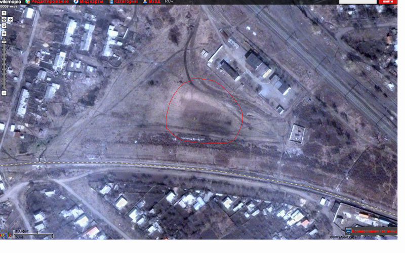

sony6670, ещё одна просьба. Не могли бы показать на картах Викимапии, где располагается эта вышка?
http://www.wikimapia.org/#lat=46.8586651&a...amp;l=1&m=b

На фотографии со спутика вышки пока нет наверно снимки сделаны давно,до установки вышки.На фото красным отметил где она на самом деле находится.вышка огорожена забором из проволоки и снизу два контейнера.

Спасибо, я нашёл на карте это место - http://www.wikimapia.org/#lat=46.8555837&a...amp;l=1&m=b
