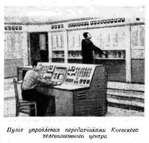

Киевский телевизионный центр
В ноябре месяце 1951 года Киевский телевизионный центр был пущен в пробную эксплуатацию. С этого времени два раза в неделю ведутся регулярные передачи.
Проект телевизионного центра был разработан проектным институтом Министерства связи. Оборудование разработано и изготовлено в Ленинграде. Оно рассчитано на
проведение однопрограммного телевизионного вещания (II канал) и обеспечивает, в соответствии с принятым в СССР стандартом, разложение изображения на 625 строк. Оборудование центра позволяет вести: студийные передачи (концерты, спектакли, оперы и пр.), передачу кинофильмов и внестудийные передачи из театров, цирков, с площадей, стадионов и т. д.
Телевизионный центр состоит из УКВ радиостанции, студий с аппаратными; для внестудийных передач имеется передвижная телевизионная станция, размещенная в специальном автобусе.
Передатчики сигналов изображения и звукового сопровождения размещены в отдельном здании рядом с башней, на которой установлена трехэтажная турникетная антенна с коаксиальным трубчатым фидером.
Телевизионные студии, аппаратные, кинопроекционная и другое вспомогательное оборудование размещены отдельно от УКВ радиостанции.
Для передачи телевизионных сигналов и звукового сопровождения из аппаратной на УКВ радиостанции между зданиями проложен специальный подземный кабель.
В здании студий аппаратура размещается в специальных экранированных помещениях — в студийной аппаратной и кинопроекционной. В этих же помещениях установлена аппаратура звукового сопровождения.
Передача из студий осуществляется при помощи трех передающих камер с соответствующим числом усилительных каналов. Выходы усилительных каналов подаются на входы специального усилителя, служащего для «смешивания» изображений с различных камер; далее следуют линейные усилители, сигналы с которых при помощи коаксиального кабеля подаются на вход модулятора передатчика сигналов изображения.
Проекция кинофильма осуществляется с двух специальных телевизионных кинопроекторов на одну передающую камеру. Для перехода с одного кинопроектора на второй служит оптическая коммутация.
Проекция неподвижных изображений производится при помощи аллоскопов.
Синхронизация работы всех узлов телевизионной аппаратуры осуществляется от синхрогенератора.
Централизованное управление всей телевизионной и звуковой аппаратурой студий производится со специального пульта, позволяющего регулировать напряжение, снимаемое с отдельным усилительных каналов, переключать линейные усилители, включать сигналы от передвижной телевизионной станции на вход модулятора, осуществлять дистанционный пуск и остановку кинопроекторов.
Пульт оборудован также световой сигнализацией, которая показывает включение отдельных каналов, передатчиков и др.
Модуляция передатчика сигналов изображения амплитудная, он модулируется полосой частот от 50 Гц до 5,5 МГц. Передатчик звукового сопровождения имеет частотную модуляцию; полоса модулирующих частот лежит в пределах 50—10 000 Гц. Оба передатчика работают через разделительные УКВ фильтры на общий коаксиальный фидер, питающий антенну.
Стабилизация питающего напряжения обеспечивается автотрансформаторами с плавной регулировкой напряжения. Нити накала ламп модуляционного устройства питаются постоянным током от селеновых выпрямителей, а остальных ступеней передатчиков — переменным током. Питание анодных цепей передатчиков производится от выпрямителей.
Система управления и блокировки обеспечивает дистанционное раздельное включение и выключение передатчиков, имеющаяся в них сигнализация указывает, в какой цепи произошла неисправность.
Для предупреждения соприкосновений обслуживающего персонала с аппаратурой, находящейся под высоким напряжением, предусмотрены специальная жезловая механическая и электрическая блокировки.
Управление передатчиками производится со специального пульта, на котором также размещена система управления блокировки и сигнализации.
Конструктивно передатчики оформлены в виде шкафов, размещенных за специальным ограждением, имеющих откидные дверцы. Эти дверцы открывают доступ к панелям, на которых расположены органы управления и настройки. В верхней части ограждения установлены контрольно-измерительные приборы передатчиков.
Антенна расположена на специальной башне, установленной на трех железобетонных фундаментах.
Киевский телевизионный центр по проекту должен был обеспечивать передачу изображений в радиусе 30 - 40 км, но первые же опыты показали, что его передачи хорошо видны в радиусе до 100 - 120 км от Киева {в Чернигове, Фастове и др.).
Сеть телевизоров вокруг Киевского телевизионного центра непрерывно растет.
К. Алексеев,
начальник Киевского телевизионного центра
Журнал "Радио" N8, 1952г

Колектив УКВ радіостанції - начальник Омельяненко Ю.И., начальник зміни - Командирів Г.И., Ясиновский И.Д., техніки Сидоренко В.А., Ковальчук П.Е. і інші проводять роботу з поліпшення якісних показників передавачів і збільшенню їхньої надійності, чіткість на виході передавача доводить до 600 замість 450, створюються резервні обхідні пристрої й вузли.
Начальник УКВр Ясиновский И.Л., старший інженер Сидоренко В.А., начальник зміни Командирів Г.И., Ставицкая М.Р., технік Ковальчук П.Е., Кудели А.М. і ін. здійснюють монтаж і настроювання станції МТР 2 I і II програми КТЦ під керівництвом начальника відділу телебачення Мінзв'язку УРСР товариша Омельяненко Ю.И.
Створено резервну радіостанцію I-ої програми "Якорь 5/165", що дозволяє забезпечити високоякісну передачу кольорового телебачення в місті Києві при активній участі Ясиновского И.Л., Сидоренко В.А., Ковальчук П.Е., Командирів Г.И., Тепцов Б.А., Кобзан В.П. Лаптєв В.Н., Мишко Д.Н., Куделин А.М., Жугинский Н.Д.
Вступила в лад Республіканська передавальна телевізійна станція, Республіканської дирекції радіозв'язку, радіомовлення й телебачення начальник РДРТ Омельяненко Ю.И. начальник РПТС товариш Сидоренко В.А.
