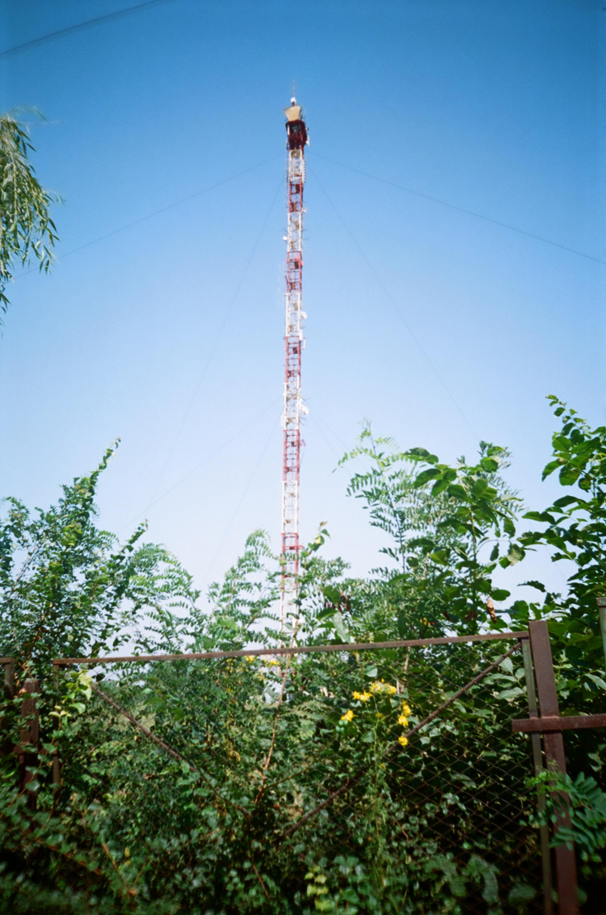

Я еще раз все перепроверил , снимок сделан не вертикально к земле .
Вот тополя как выглядят :
На фото там не тень вышки , а сама вышка .
И луч таки действительно проходит правее вышки , ошибка имеет место ...
Я так прикинул , что я прошел метров 5 от вышки левее . Но сигнал нормальный . Я специально минут 20 стоял на спутнике - все нормально .
Почему правее??? Я тоже вижу что проходит левее, смотри где основание башни и где идёт луч
Передатчики - то все в работе ( а их там много ) .
Юра, не всё так просто. Если рупорная антенна на верхушке мачты смотрит в вашу сторону, то можешь забыть о приёме в диапазоне С, особенно на частотах 3400 - 3900 МГц. Работает радиорелейка советского образца - КУРС-4.

Как раз она и смотрела на нас ( облучатель ) , но принимаем в Ku диапазоне .
А как же раньше мы ставили С-band тоже неподалеку и дальше от вышки - и ничего нам не мешало ?
( хотя рядом может вышка и не светить ) .
сообщение 29.10.2009, 11:08
Сообщение #56
Сообщений: 19692
Спасибо сказали: 10412 раза
Ваша станция может быть конечной и туда сигнал может передаваться-приниматься по двум стволам (по 27 МГц). Проблемы могут возникнуть лишь на 2 частотах и то в непосредственной близости от мачты (несколько сотен метров).

Хочу поучаствовать в оффтопе. Я вижу длинную тень от вышки , средние тени от тополей и маленькие от зданий. На карте зеленая линия проходит чуть левее основания вышки, как на фото готовой антенны. Что значит палка не всегда смотрит на спутник? Как правило "палка" смотрит чуть ниже и не затеняет собой сигнал,но этот параметр зависит от офсетности антенны, левее или правее она смотреть не может,на какой бы спутник ни строили,южный или самые крайние,в сторое будет это только если конвертородержатель(палка) смещен как в мультифиде или зеркало кривое.Это если учесть что кронштейн выставлен по уровню.
