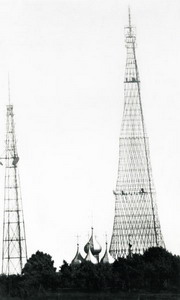

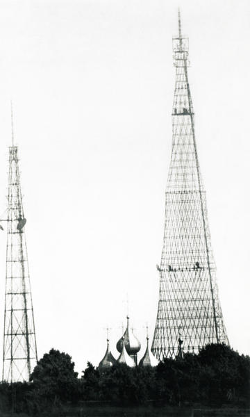

История одного телевизионного передатчика, благодаря которому в СССР, возможно, была выбрана система цветности СЕКАМ.

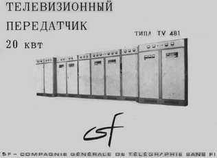

В 1961 г. французская компания "CSF" (позже стала называться Thomson-CSF) изготовила и примерно в 1962 году передала МинСвязи СССР передатчик "CSF TV 481" 20/5 кВт (2 клистронных усилителя видео по 10 кВт и третий аудио - 5 кВт ) . Этот передатчик 33 ДМВ-канала установили и настроили на Шабаловке, в Москве. Антенны располагались на одной из башен, и не исключено, что на 150-метровой Шуховской (более новую 110-метровую башню демонтировали в 1984г). С 1964 года по 1967 использовался для экспериментального вещания в новом дециметровом (ДМВ) диапазоне.
В 1968 году на останкинской телебашне ввели в строй новый передатчик "Ладога" (25 кВт) также 33 ДМВ-канала и текущий "TV 481" на Шаболовке демонтировали и передали Молдавскому Республиканскому РТПЦ. Долгие годы он пылился и ржавел на складах предприятия и только в 1974 году снова тронулся в путь... на новостроющуюся чимишлийскую мощную ретрансляционную телевизионную станцию (РТС), чтоб здесь 1 января 1976 года официально запустили вещание Республиканского Телевидения на 33 канале.
В 1985 году передатчик заменён новым (Tesla 20/4D) и в течении последующих нескольких лет полностью разобран на металлолом.

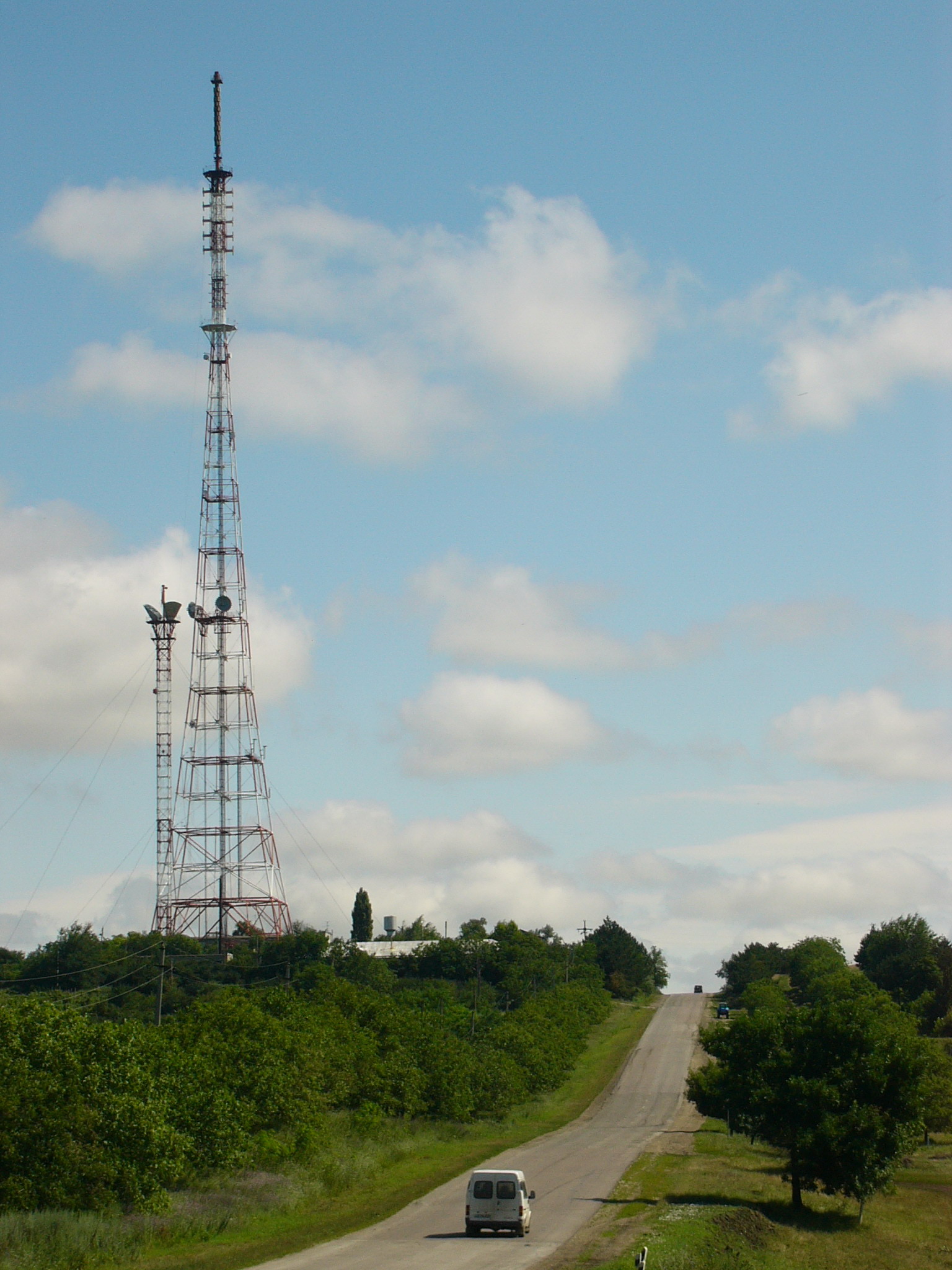

Добрый вечер! Вот и наш "Старичок" год выпуска 1971, у нас с 1972. УТ-1(Перший), 3 ТВК. Два полукомплекта по 1кВт
http://nikosat.ucoz.ua/photo/nikopolska_rtps_krrs/3
сообщение 11.9.2011, 0:38
Сообщений: 19462
Спасибо сказали: 10370 раз
Работаете с такой мощностью из-за нехватки ламп или этого достаточно для покрытия вашей зоны?
