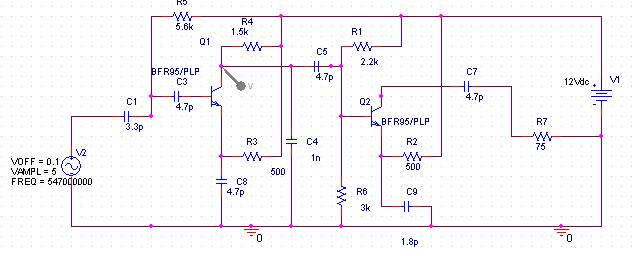

mai intai cu shema originala cea care e franjuri .. adica emitoarele sunt prinse la + ... hahaha
daca ai orcad dai simulare sa vezi ce laugh.gif froma de raspuns da ! deci ce laudau astia de la ELECTRONICA e bine sa le iei si sa le dai moka raspunsul simularii ! heheheheh mocking.gif
schema modificata e cea de la ampu turc . Stai ca o screm acu . pe hartie ca pe orcad trebuiesa o fac originala sa nu o tunez ca cea care o am pe cel de pe punctul de lucru al meu

... buna din nou,
Nu pot sa spun sunt as in electronica si ca sunt cel mai priceput... totusi daca ma uit bine la schema originala chiar nu pot sa inteleg cum functiona acest amplificator smile.gif Vad ca inductantele si respectiv filtrele nu sunt prezentate in schema dar chiar si asa e suficient .
In primul rand ce cauta R2 si R3, din emitoarele celor 2 tranzistoare, conectate la potentialul V+ ... de ce ??? shok.gif Mai apoi, desi, cele 2 tranzistoare sunt identice , vad ca modul de polarizare al celor 2 difera... de ce nu au incercat macar sa faca 2 etaje identice ???

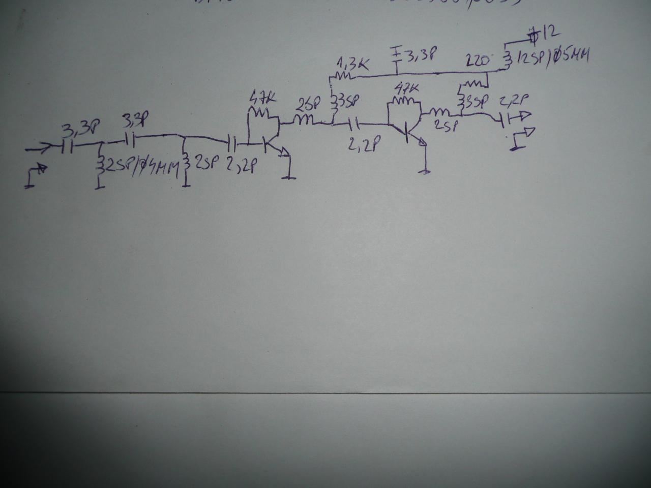

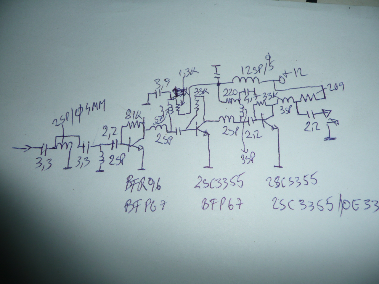

asta am vazut si eu , daca citesti mai sus si eu m-am uitat cum se conecteaza emitoru prin cond la masa biggrin.gif .. tranta de schema !
uite aia de la turci
si aia mica
deci cum se dadea teapa? emitoarele la masa prin cond ? ooo ce bine

din cate vad pentru ambele scheme, inductantele sunt bobinate pe un diametru de "fi" 4, dar nu ai spus nimic de diametrul conductorului. Banuiesc ca este vorba de CuEm 0.5, asa-i ? Ai incercat vreuna din scheme si cu alte tranzistoare? Sau mai bine zis : crezi ca ar fi ceva sanse de reusita cu tranzistoare mai slabute dpdv al parametrilor, (zgomot, ft)? Ma gandesc la faptul ca nu toti avem la indemana prin casa bfp67, si am dori sa folosim ceea ce avem (BFY90, BFR91A, etc...). Nu am tot timpul la dispozitie, si cel putin acum iarna, din cauza serviciului am extrem de putin timp de acordat, incercarilor.
merci anticipat si toate cele bune.
Гость_zvartoshu_*
сообщение 9.1.2010, 14:31
Сообщение #216
Цитата(globaldj @ 9.1.2010, 13:09) *
buna din nou zvartoshu':
la bfy90 abia daca simti ceva
la bfr90 e noise peste semnal util
la bfr96 ai semnal cat de cat bun cu putin noise
Bobinele sunt CUEM 0.4MM pe acelasi diametru toate
