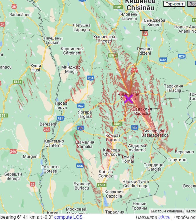

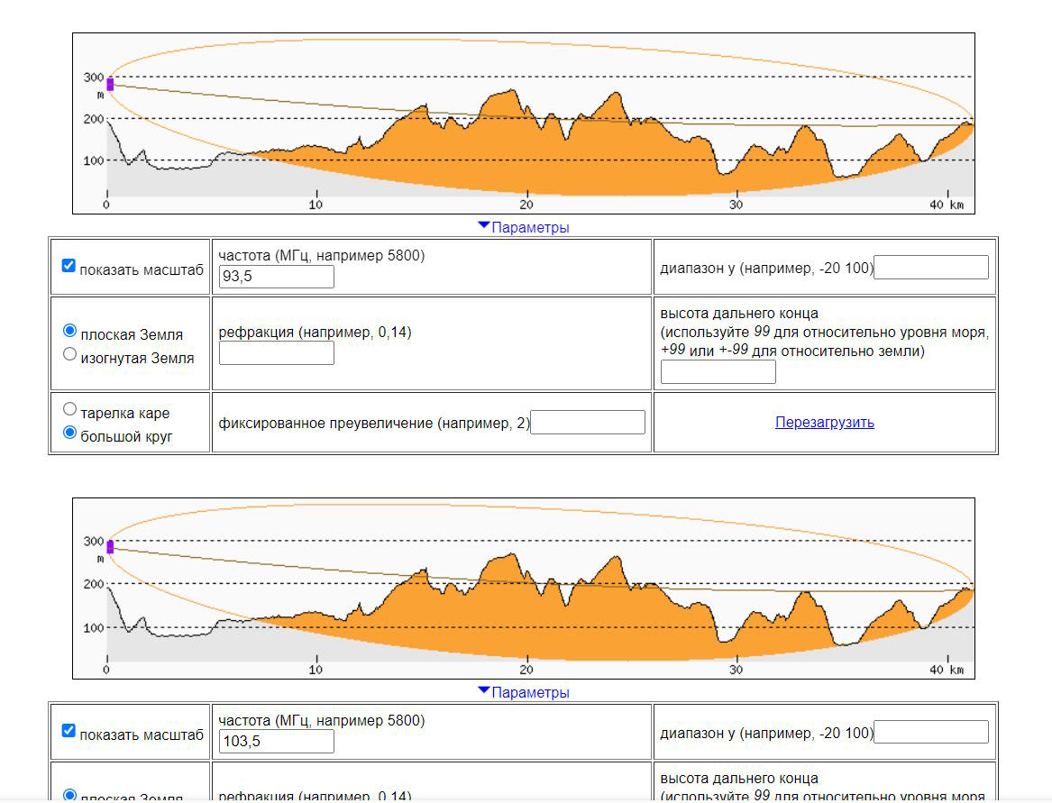

О приёме радиостанций с чимишлийской башни по новой трассе М3 Кишинёв - Чимишлия. Место рыбное. Проезжает около 7000 автомобилей в сутки. Есть вероятность, что хотя бы половина из них слушает в машине FM радио.
Из Чимишлии в направлении на Кишинёв раньше тот же Хит FM ещё до увеличения мощности и подъема антенны сигнал пропадал на спуске к Резенам. Обычно в этом месте переключались на кишинёвскую частоту 101,7 МГц и продолжали слушать радио до самой столицы. Сегодня первое полное замирание сигнала было обнаружено прямо на мосту через реку возле села Рэзень (29 км от башни). За то дальше сигнал полностью восстановился и хорошо проходил до самого Кишинёва. Проблемы возникали только за вершинами холмов на спусках. Накладывался шум.
В обратном направлении сигнал начал уверенно и непрерывно приниматься на подъёме за селом Бачой (41 км от башни в Чимишлии). Неплохо!
Карта высот от Чимишлии до Бачоя (места замирания радиосигнала). Видно, что радиосигнал огибает сложный пересеченный рельеф (3 высоких холмах вне зоны прямой видимости).
Карта прямого прохождения радиосигнала с чимишлийской башни подготовлена на сайте - https://www.heywhatsthat.com/
