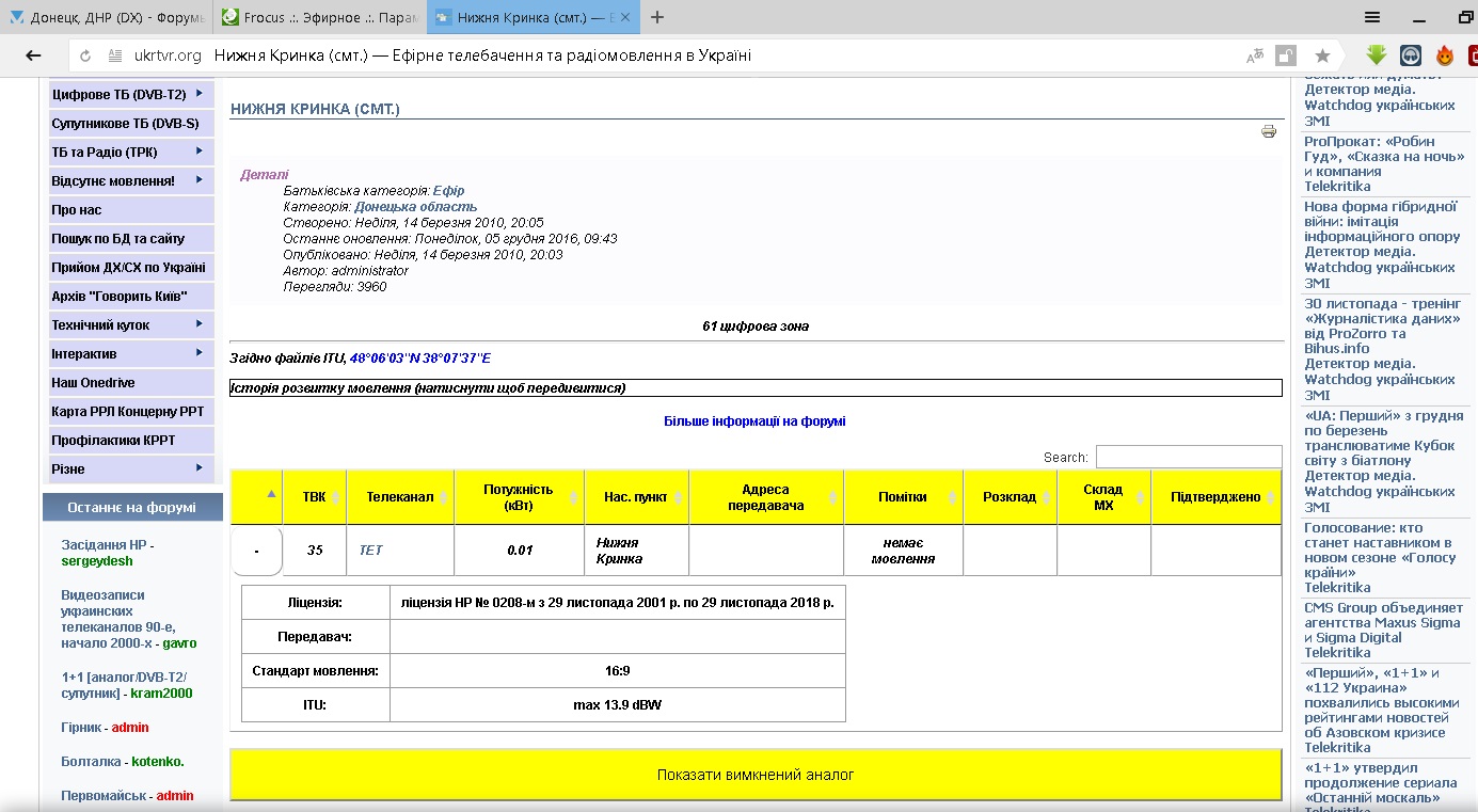

Сегодня, 29 ноября 2018 года истекает срок лицензии канала 35 ТВК пгт Нижняя Крынка
Который начал вещание ещё в 90-ые и показывал фильмы, мультфильмы и музыкальные клипы с видео кассет
Затем в 2000 году начали ретранслировать каналы: РТР, НТВ+ Наше Кино и MTV Russia
31.12.2001 началась трансляция украинского канала ТЕТ
А в 2012 году датчик демонтировали и перенесли в центр города Макеевка, на гостиницу Маяк, оттуда же на 25 ТВК вещает ТРК Юнион
в 2013 на 55 ТВК начал вещать канал ТВi из города Макеевка
7.7.2014 в ДНР, г. Макеевка / Маяк 55 ТВК начал вещание канал Перец
18.10.2014 заменен на канал Пятница!
24.05.2015 датчик переносится на 21 ТВК
22.06.2015 из Макеевки на 21 ТВК начинает вещать Муз ТВ
Вскоре на 21 ТВК висела заставка с DVD какого то диска
В сентябре 2016-ого года в Макеевке отключены и 21 и 25 ТВК
12.10.2016 на 25 ТВК включили Оплот 2, а 21 ТВК так и не заработала
18.12.2017 25 ТВК отключили
16.03.2018 25 ТВК возобновила ретрансляцию Оплот 2
а 2 июля 2018 года на 25 ТВК вместо Оплот 2 начала вещать копия телеканала Юнион
По сей день 25 ТВК вещает ТРК Юнион (Юнион также транслируется из Донецка на 60 ТВК, где ранее вещал МИР и в первом мультиплексе цифрового тв, а также на спутнике, на канале КРИК ТВ, выходит выпуск Панорама канала Юнион)
21 ТВК с осени 2016 года в эфире не была замечена, возможно датчик не исправен или просто нет надобности его включать, как и 4 ТВК из Донецка и 30 ТВК
Хотя в свете последних событий с учётом того что где на 30 ТВК ранее в ДНР вещал канал #L!FE который закрыт с конца августа 2017 года, на подконтрольной территории запустили канал UA:TV который покрывает вещанием города ДНР: Донецк, Ясиноватая, Макеевка, Харцызск, Зугрэс, Шахтёрск, Амвросиевка (частично)
НЕ ПЛОХО БЫЛО БЫ В МАКЕЕВКЕ 25 ТВК СМЕСТИТЬ НА 30 ТВК ДЛЯ ГЛУШЕНИЯ УКРАИНСКОГО КАНАЛА КОТОРЫЙ У НАС В ДНР ПОКАЗЫВАЕТ КАК У СЕБЯ ДОМА!!!
