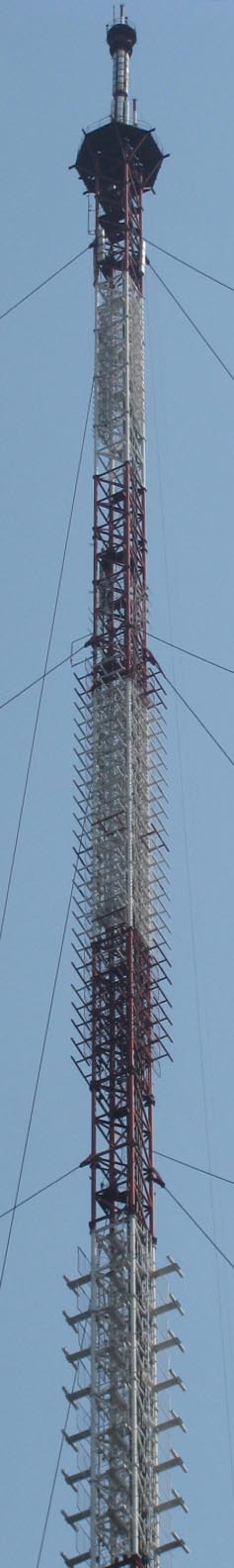

А что за модель передатчика на 8 кВт (видимо таки 10 кВт) используется на 29 ТВК?
Что касается планов увеличить мощность с 8 до 10 кВт, то видимо проблема в использовании старой антенно-фидерной системы. Заменят антенны на высоте 340 метров и дело сдвинется с места.

Да, на 29 твк, передатчик 10 кВт, видимо в течении месяца действительно должны заменить антенны
