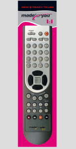

ЗДРАСТВУЙТЕ ПОДСКАЖИТЕ КАК ЕГО ЗАПРОГРАМИРОВАТЬ что для етого нужно .у меня есть вот такой хочу под стронг 6011
madeforyou 1:1
телепульт ДУ, КОТОРЫЙ ДОЛГОВЕЧЕН
Специально предназначенный телепульт ДУ, программируемый с компьютера, удовлетворящий требования тех, кто желает управлять своим прибором с УМНОГО телепульа ДУ, имеющего все функции оригинального телепульта ДУ.
сообщение 15.8.2010, 14:27
Сообщение #18
Это надо на сайте разработчиков узнать .
http://www.gbs-elettronica.it/prd_frame.ph...;PrdFamily=TLCP
Есть ПО к пульту .

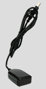

так вроде нашел что нужно но где его купить теперь вопрос .желательно в интернете но не могу найти
Программирующее устройство позволяет программировать телепульты ДУ madeforyou через USB-IR.
Не нуждается в особых драйверах для установки.
Имеется как в комплекте с телепультом ДУ так и отдельно.
