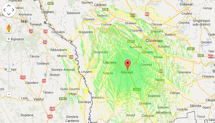

uite harta emitatouylui extrapolat exact din server cu aria lui de acoperire:
la noi ceata a contribuit pentru galati si inca si in acest moment contribuie. Voi numi aceasta perioada cea mai buna pe aceasta directie.

Calculul este facut cu datele astea :
Latitude 46.82566612
Longitude 28.58848572
Zoom 6
Elevation (m) 129.10
Description 400w
Tx system : 400 W FM w/ 4 bay antenna
Rx system : Euro standard 45/74dBµV/m

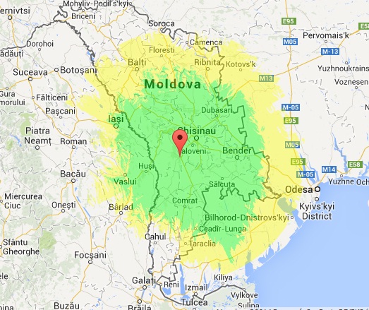

trebuiesc datele tale:
Rx antenna center height (m)
Rx level 1(dBμV/m)
Rx level 2(dBμV/m)
Гость_globaldj_*
сообщение 4.1.2014, 21:29
Сообщение #38
Rx antenna center height (m) >> 10m;
Rx level 1(dBμV/m) >> 6.02 dBµV (2µV);
Rx level 2(dBμV/m) >> 26.02 dBµV (20µV);
