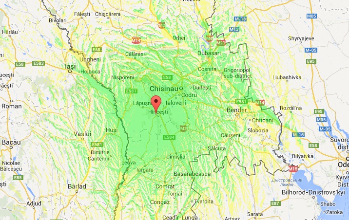

Comform dateler de mai sus, adaugand standardul de la 45-74db, harta indica asa:
cu standadrul fm sensitive

Sincer, nu stiu raspunsul ! Eu m-am orientat doar dupa sensibilitatea receptorului propriu pentru care ti-am si spus in posturile precedente valorile:
Rx level 1(dBμV/m) >> 6.02 dBµV (2µV);
Rx level 2(dBμV/m) >> 26.02 dBµV (20µV);

FM CAR sau vechiul FM SENSITIVE - au valoarea de 6dbµV - am primit raspuns de pe server!

Globaldj, iar s-au schimbat astia cu serverul lor, acum daca simulez cu 1w cu antena pusa pe casa la 5m cu level 1 si 2 scrise de tine acopar intreg bucurestiul, iar daca aduc datele corecte cum e spre ex impuls cu 150w cu 5.4dbi castig cu inaltimea antenei la 36m imi acopera peste 116km!
O intrebare am 54dbµV/M nu da 501µV/m? sau am calculat incorect?
Iar a doua chestie care e noua e cu inaltrimea antenei la receptie care s-a introdus, care am setat-o si la 2m deasupra pamantulu, si care si aceea exagereaza cu valorile de mais sus..
Bun, cu toate astea, daca vreau sa simulez pe un receptor de 0.8µV cum sunt acelea cu tda4210 sau cele de 0.72µV varianta cu SAF/TEF digiceiver, cum bag level 1?

... Intr-adevar pentru 54dbµV corespunde o valoare de 501.19 µV (asta conform calculatorului de pe DVB-T map)... Teoretic, conform standardului 54-66 bµV/m, ar trebui ca inaltimea antenei sa fie de 10m (model LS VHF/UHF), pentru a avea o harta a ariei de acoperire, estimata ca fiind aproximativ reala (acoperire in-door)... Mai mult nici eu nu stiu.
