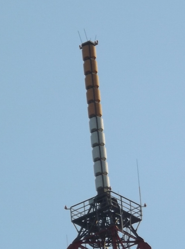

Sistemele radiante UHF si FM (Kathrein) de la releul Popeni (Caprioara) vazute cu un zoom de 24X:
- UHF : canal 35 TVR2 si canal 52 TVR1;
- FM : Pro FM 95.7 MHz, Radio Zu 97.3 MHz, Radio Romania Cultural 102.8MHz si Radio Romania Actualitati 103.9 MHz !
сообщение 28.4.2014, 20:52
Сообщение #54
Сообщений: 19681
Kiss FM pe 88,0 MHz nu mai vine de pe acest pilon?
Гость_globaldj_*
сообщение 28.4.2014, 21:46
Сообщение #55
Kiss FM de pe 88.0 MHz nu a venit niciodata de pe acest pilon. Intotdeauna au avut un pilon separat amplasat pe un deal in apropierea orasului Barlad. Pe respectivul pilon, sistemul radiant nu are antene pe partea orientata catre Prut. Sper sa nu ma-nsel dar este cel din prima poza : http://dxfmromania.netboarder.com/t90-info-barlad (Zvartoshu poate sa-ti confirme).
Situatia este identica si pentru Europa FM 100.0 MHz si radio Trinitas 93.7 MHz, care au piloni separati situati pe dealurile din apropierea orasului. Dealtfel Kiss FM a avut mai tot timpul piloni separati de cei ai SNR-ului. Vezi de exemplu Releul de pe Vf. Cozia, unde sistemul radiant de mare putere al Kiss -ului este amplasat pe un pilon separat de cel al Radiocom-ului.
