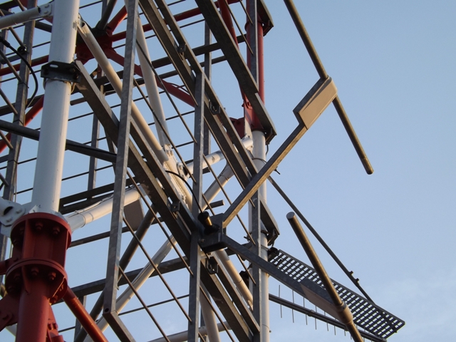

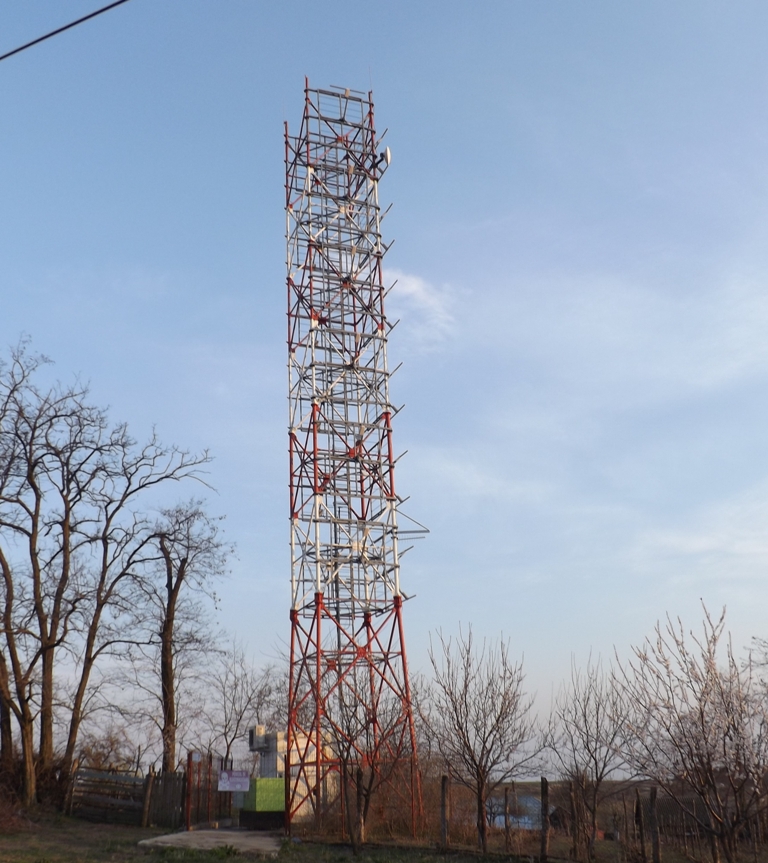

Am reusit in sfarsit sa fac cateva poze la emitatorul KISS FM de la Barlad de pe 88,0 MHz (30KW - ERP) . Dupa cum mentionasem anterior, Kiss-ul emite de pe un turn separat departe de releul de la Popeni. Locatia lui se afla in satul "Dealu Mare" si are urmatoarele coordonate: 46°13'35.99"N 27°43'7.84"E.
Deasemeni locatia radio Trinitas de la Barlad, (93,7 MHz - 500W) este pe varful dealului Trestiana laolalta cu translatorul local TVR2 (canal 27 - 100W): 46°11'4.41"N 27°40'51.89"E
De la Popeni pleaca doar RRA 103.9 MHz - 30KW ERP, RRC 102.8 MHz - 30KW ERP, Pro FM - 95.7 MHz 10KW ERP, Radio ZU 97.3 MHz -10KW ERP.
Inca nu sunt sigur de unde emite Europa FM 100 MHz - 5 KW ERP (Posibil din acelasi loc cu Trinitas).
Am reusit in sfarsit sa fac cateva poze la emitatorul KISS FM de la Barlad de pe 88,0 MHz (30KW - ERP) . Dupa cum mentionasem anterior, Kiss-ul emite de pe un turn separat, departe de releul de la Popeni. Locatia lui se afla in satul "Dealu Mare" si are urmatoarele coordonate: 46°13'35.99"N 27°43'7.84"E.
Deasemeni locatia radio Trinitas de la Barlad, (93,7 MHz - 500W) este pe varful dealului Trestiana impreuna cu translatorul local TVR2 (canal 27 - 100W): 46°11'4.41"N 27°40'51.89"E

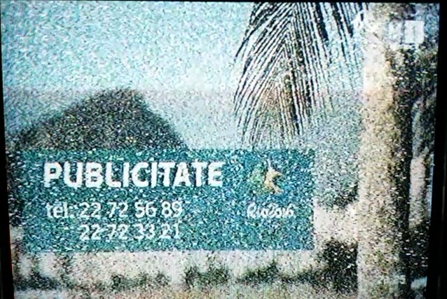

Cam asa se mai receptioneaza Moldova 1 in localitatea Barlad, in zona cea mai de jos a orasului si cea mai nepotrivita pt receptii --> Canalul R3, directia pana la Straseni aproximativ 120 Km in linie dreapta. Antena Yagi FM -8 Elementi, fara amplificator, ridicata la aproximativ 8 metri de sol. Receptia este bruiata din mai multe directii, dar pe langa asta cred ca nici puterea nu mai este cea care era odata.
Spre comparatie, receptia Mux 1 TVR de la Magura Odobesti - din directia opusa (distanta pana la emitator - aproximativ 70 KM). Receptor DVBT-2, un No-name marca Rolsen.
