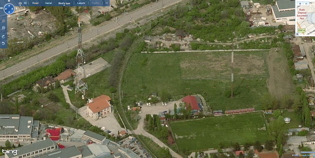

Staţia RDF Herăstrău
http://www.wikimapia.org/#lat=44.477133&am...amp;m=b&v=8
Coordinate geografice: 44°28'37"N / 26°3'9"E . Radio Bucureşti 98.3 MHz, Radio România Cultural 101.3 MHz, Radio România Muzical 104.8 MHz, Radio România Actualităţi 105.3 MHz, Radiodifuziune digitală T-DAB, TVR1, TVR2 / TVR Bucureşti şi Televiziunea digitală terestră COFDM.
http://www.predavatel.ro/
