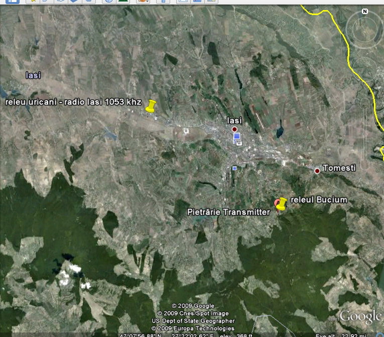

Mai mult toate pleaca din releul de pe Bucium.
Releul oficial se numeste "Bucium"? In proiecte se mentioneaza satul Pietrarie?

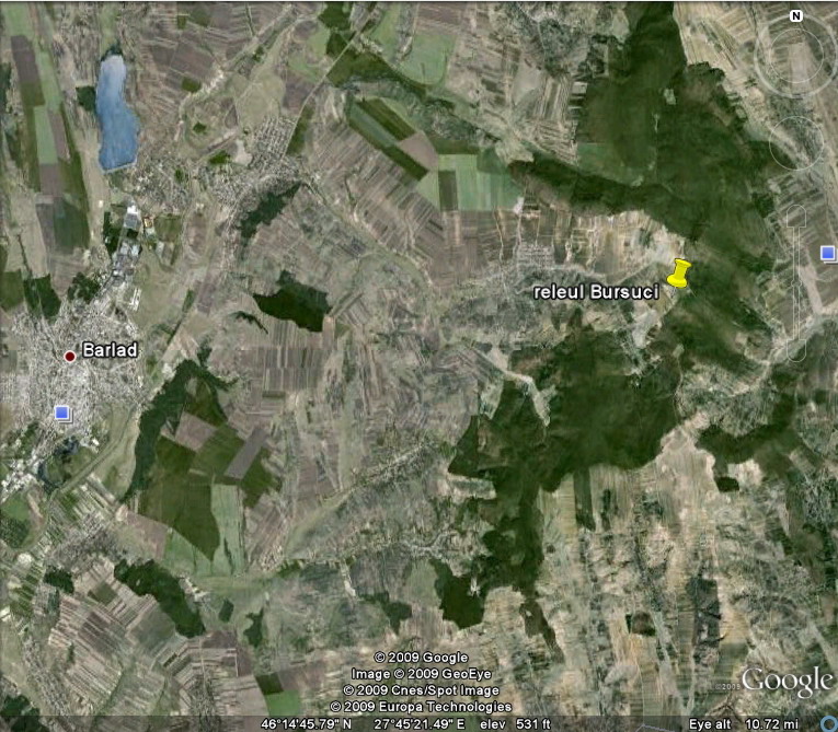

emitatorul din Popeni (de fapt satul se cheama Bursuci).
Intrebarea e asemanatoare: in proiecte se mentioneaza satul Bursuci?

Intr-adevar in proiectele oficiale denumirea emitatorului (emitatoarelor) se gaseste sub denumirea de Pietrarie. Insa dealul pe care se afla amplasat respectivul emitator este cunoscut si numit de catre localnici "Bucium". Din aceasta cauza, respectiva locatie a capatat numele neoficial de "releul de pe Bucium".

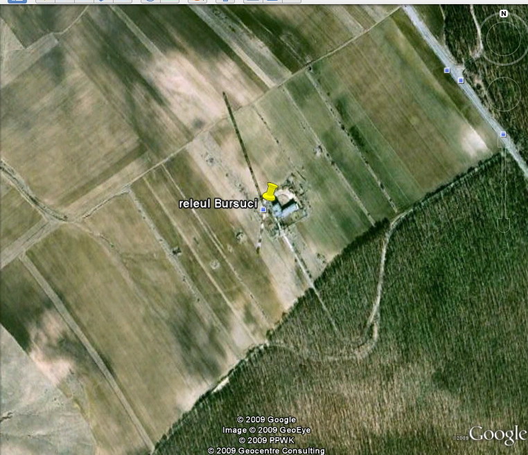

... Cam aceeasi situatie se afla si in cazul emitatorului de pe langa Barlad. In toate documentele oficiale i se spune releul Barlad, desi dupa cum bine ai spus el se afla in "Comuna Popeni". In cadrul acestei comune intra bineinteles si satul Bursuci , pe langa se care afla emitatorul proprizus. Sincer, eu am vazut pentru prima oara aici pe forum ca mai poarta si denumirea de "Relul Caprioara". Neavand alte informatii in acest sens nu pot sa confirm sau sa infirm acest lucru.
Dealtfel, am observat si in alte parti (nu dau nume aici pentru ca nu este cazul) ca exista numeroase inadvertente si confuzii intre localizarile si denumirile emitatoarelor. Un exemplu clasic pe care ti-l pot da, se afla chiar aici in Iasi, unde cele doua emitatoare ale postului de Radio Iasi (1053khz - unde medii si 96.3Mhz unde ultrascurte) sunt aratate in aceeasi locatie, respectiv "Pietraria". Acest lucru este cat se poate de neadevarat, pentru ca emitatorul din unde medii se afla langa localitatea Uricani, la cel putin 15km in linie dreapta de Pietrarie.
In aceste conditii cred ca unele date de tot felul, care se regasesc pe alte "situri" informationale trebuie privite cu o oarecare rezerva. Sincer mi-as dori sa existe si aici in Romania o cale informationala care sa redea cu acuratete datele depre emitatoare asa cum am gasit aici pe site-ul de la Frocusat. Daca aceasta "sursa informationala" exista imi prezint scuzele pentru indolenta mea, dar din nefercire tot ceea cea am gasit pana acum sunt doar "franturi" de informatie, desi unii dintre colegi incearca din rasputeri sa puna lucrurile la punct.
Eu doar am vrut sa dau doar o localizare cat mai exacta a respectivelor emitatoare si voi incerca sa incarc cateva poze care sa exemplifice ceea ce am spus mai sus.
Eu numai de vreo citeva saptamini am aflat despre chestea aceasta, cind am accesat site-ul "Radio Iasi". E bine cind posturile pun mai multe informatii datailate pe site-urile lor.

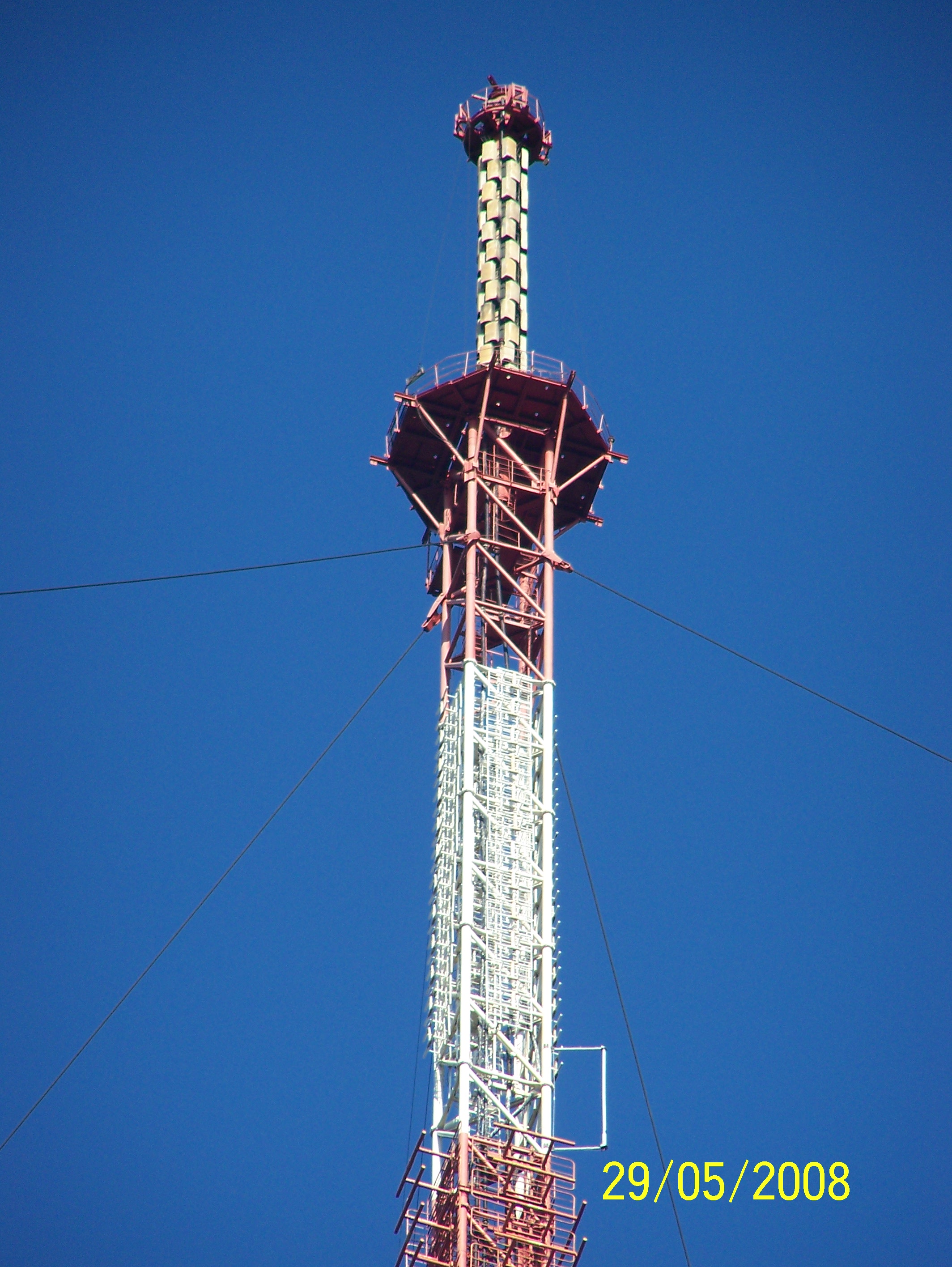

@Zvarthosu : a treia poza din link-ul oferit, este emitatorul de la Trestiana (ai prins si o pasare in zbor in poza respectiva smile.gif ). Respectivul releu a fost construit in 1996 , cand la eforturile conducerii Uzinei de Rulmenti, s-a reusit aducerea unui retrenslator a programului TVR2, pe canalul E27. Pe-atunci in Barlad nu exista acoperire decat la TVR1 prin releul Caprioara, care pe atunci emitea cu 20KW pe canalul R5. Deoarece respectivul emitator era invechit si ocupa mare parte din banda 88-108, al a fost inlocuit in vara lui 2003 cu actualul emitator de pe canalul E52. Emitatorul TVR2 de la Trestiana, functioneaza si astazi pe aceeasi frecventa iar puterea de emisie este undeva injur de 100W. Toate acestea le stiu din surse sigure, pentru ca respectivii domni (din conducerea Uzinei), erau si sunt radioamatori inraiti, de cea mai inalta pregatire tehnica. Am avut placerea sa stau personal de vorba mai demult (undeva prin 2002) cu unii dintre ei, si atunci mi s-au oferit si aceste informatii. Tot din aceeasi loacatie pleaca acum si emitatorul radio Trinitas de la Barlad pe 93.7 MHZ.
