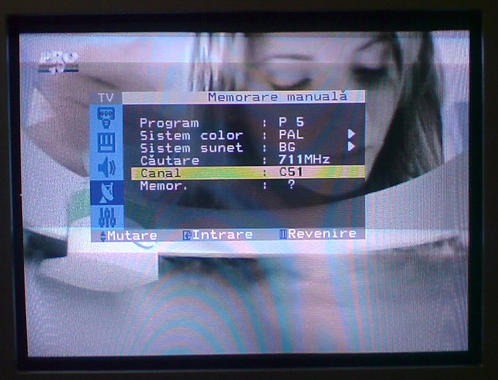

"PRO-TV" -ul de pe canalul E48 este emis ca si post local. Emisia pe acest canal a inceput prin 1998-1999, si a avut ca scop acoperirea cu semnal PROtv in Iasi si in imprejurimi, la vremea respectiva fiind o buna alternativa la TVR-uri. Dupa licitatia pentru frecvente care a avut loc in 2006, PROtv-ul a obtinut pentru Iasi canalul E51. Acesta se vrea a fi un emitator regional al PROtv-ului, si din cate stiu eu puterea maxima cu care se poate emite in eter, (cea din licenta de emisie), pe acest canal este de 450kw (putere aparent radiata). Probabil de asta se receptioneaza si la voi de la mare distanta. Despre puterea reala poate ar fi mai bine sa-l intrebi pe Zvarthosu, pentru ca s-ar putea ca informatiile mele sa fie indoielnice.
Momentan pe canulul E48 mai mult nu se emite, decat sa se emita, in sensul ca ecranul TV-ului este negru ca si cum ar avea probleme cu receiverul care preia semnal de la satelit, spre al da mai departe. Iar atunci cand se emite, imaginea are un pronuntat efect de "moire" (manjire) , si orice ai face nu poti scapa de ea, oricat de buna ar fi antena si oricat de bine ar fi orientata. Probabil nici pe ei nu-i mai intereseaza prea mult, pentru ca pe E51 treburile sunt normale iar emisia se face calitativ .
Pe viitor nu stiu daca vor renunta la frecventa locala (E48), sau daca au in vedere acest canal pentru retransmiterea in format HD a emisiunilor.
