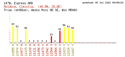

Экспресс-АМ8
Качество приёма частот спутника.
http://www.frocus.net/main.php?lng=ru&...g=tp&sp=-14
Проверенные транспондеры:
14w: 10955 H 1555 3/4 - 82%
14w: 10974 H 2963 3/4 - 82%
14w: 10977 H 1550 2/3 - 40%
14w: 11025 H 6585 2/3 - 44%
14w: 11109 H 4391 2/3 - 44%
14w: 11121 H 3590 3/4 - 56%
14w: 11456 H 3000 3/4 - 0%
14w: 11473 V 3590 2/3 - 0%
14w: 11542 H 8266 3/4 - 0%
14w: 11544 V 14182 3/4 - 52%
14w: 11564 V 14585 3/4 - 0%
14w: 11623 V 6888 3/4 - 77%
14w: 11634 V 7349 3/4 - 74%
14w: 11647 V 14184 3/4 - 56%
Последнее обновление - 08.06.2022
