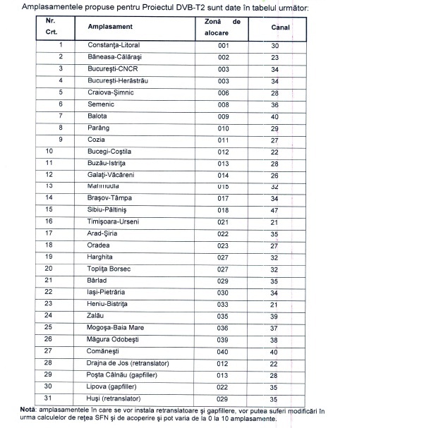

In urma deschiderii licitatiei publice pentru trecerea la televiziunea digitala in sistem DVB-T2, au aparut pe site-ul Radiocom o sumedenie de informatii legate de canalele de televiziune prevazute a fi folosite. Informatiile sunt destul de complete, regasindu-se atat puterea emitatoarelor, cat si viitoarele amplasamente:
http://www.radiocom.ro/achizitii/Proiect_DVBT/ --> paginile 15 si 16.
In plus, puteti regasi o sumedenie de informatii, care pana acum fie nu erau oficiale fie erau ascunse de ochii publicului larg din varii motive:
- sisteme radiante (amplasament, putere maxima, diagrama de raditatie, canale utilizate), emitatoare, puteri, etc

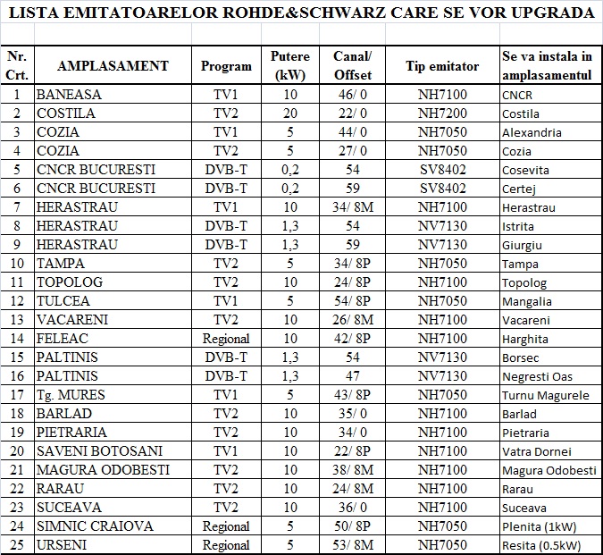

Iata de exemplu cateva din emitatoarele de mare putere folosite (Harris + Rhode and Schwarz):
