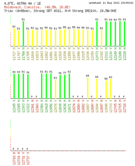

Изготовил несколько спектрограмм (12687 +/- 20MHz, вертикаль и горизонталь по отдельности).
Прикрепленный файл  4.8E_RFScan.png ( 26.61 килобайт ) Кол-во скачиваний: 3
Прикрепленный файл  4.8E_12687H_RFScan.png ( 14.23 килобайт ) Кол-во скачиваний: 3
FSS-диапазон (12500-12750, вертикаль)
Прикрепленный файл  4.8E_FSSvertRFScan.png ( 25.46 килобайт ) Кол-во скачиваний: 3
Весь верхний диапазон Астры (11700-12750, вертикаль):
Прикрепленный файл  4.8E_hiVfullRFScan.png ( 24.73 килобайт ) Кол-во скачиваний: 5
Использовалась программа CrazyScan. Результаты немного странные smile.gif. Хотя, видит даже несущие DVB-S2.
Ниже результаты ручного измерения качества приёма на бытовом приёмнике.
