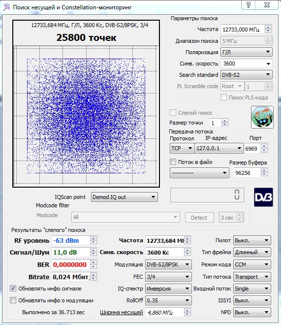

Итак, я антенну не трогал со вчерашнего дня. Она у меня моторизированная. Сейчас:
Уровень - 66%
Качество - 66% (иногда прыгает до 69%, на улице ветер). В течение 10 минут наблюдал за изображением. Подсыпает теперь значительно реже.
Иногда качество сигнала резко падает с 66 до 54%, а иногда вообще до 0%. Возможно это связано с моей приёмной антенной, которая раскачивается всеми ветрами на крыше.

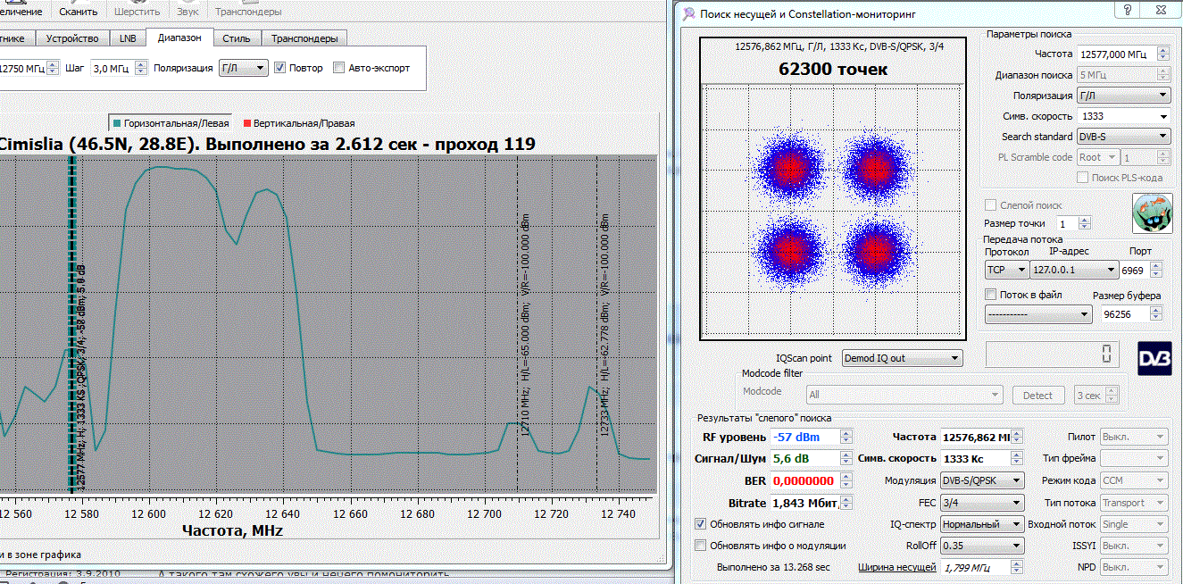

Отношение сигнал / шум варьирует в среднем от 10,7 до 11,1 дБ.
Для чистоты эксперимента надо понаблюдать за схожей несущей на этом же спутнике. Какую частоту промониторить? Вижу рядом на спектрограмме несущую на 12710 H, но не знаю точные параметры приёма. На Лингсате упомянут фид (12712 H tp EG5 Europe FSS 47 (feeds) DVB-S 5000-7/8). Увы, но эта частота не проходит.

Немного дергает уровень качества , на TIGER F1 почти не видно .
TIGER F1 HD
качество 85% ( иногда 83 % )
Вот на AMIKO SHD-8140 CX E
уровень 90% , качество 35-44 ( в среднем 40 % ) постоянно скачет . Иногда до 28 % падает .
TET проходит с качеством 76% ( иногда 71 % )
ZIK - качество 82 % ( иногда 79% )
Сейчас другое дело , могу мотором влево - вправо , уровень падает , сигнал остается .
Это хорошо .

Поставил на параллельный мониторинг частоту 12578 H, sr 1333, DVB-S/QPSK.
Таки проблемы с полным пропаданием сигнала связаны с моей антенной. На улице порывистый ветер.
