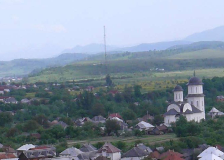

De unde vine 1404 kHz "Radio Romania Cluj"? Sunt informatii despre coordonatele releului, poze?
Гость_globaldj_*
сообщение 10.4.2013, 19:23
QUOTE (Frocus @ 4.4.2013, 20:49) *
Cred ca e vorba de statia radio de la "Sighetu Marmatiei" , mai exact localitatea "Vadu Izei". Coordonate emitator : 47°52'38.29"N ; 23°56'34.35"E
http://www.srr.ro/files/CY1923/01%20RESURS...proiect.pdf.pdf
сообщение 11.4.2013, 18:34
Сообщений: 19683
Am gasit o fotografie, unde se vede pilonul inalt in Vadu Izei.
http://www.pensiuneaardelean.ro/rezervari_...a_ardelean.html
Pare, ca se afla aici - http://wikimapia.org/#lang=ru&lat=47.8...mp;z=18&m=b
сообщение 12.4.2013, 19:09
Сообщений: 19683
Iata ce e scris despre releu in Vadu Izei:
RD Sighet
RD Sighet-incinta statiei.De pe DN 12 Sighet-Baia Mare,la Km 6 localitatea Vadu Izei
se trece pe DJ 186-spre Sacel cca 2 Km.
