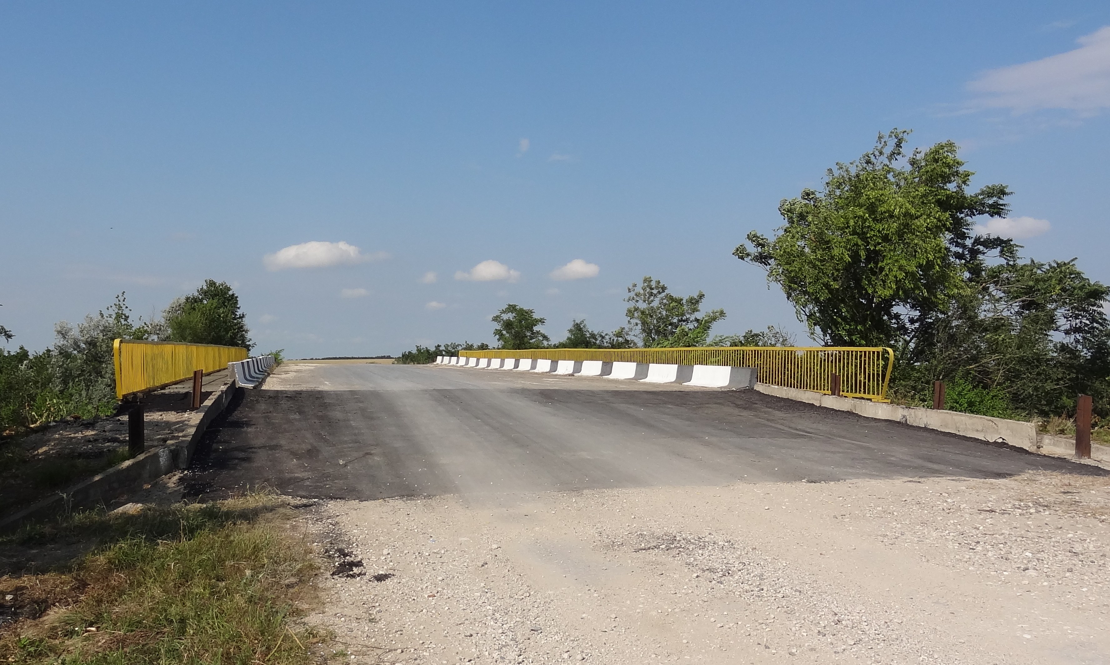

Фото. Путепровод вблизи села Баюш, км 21,08.
