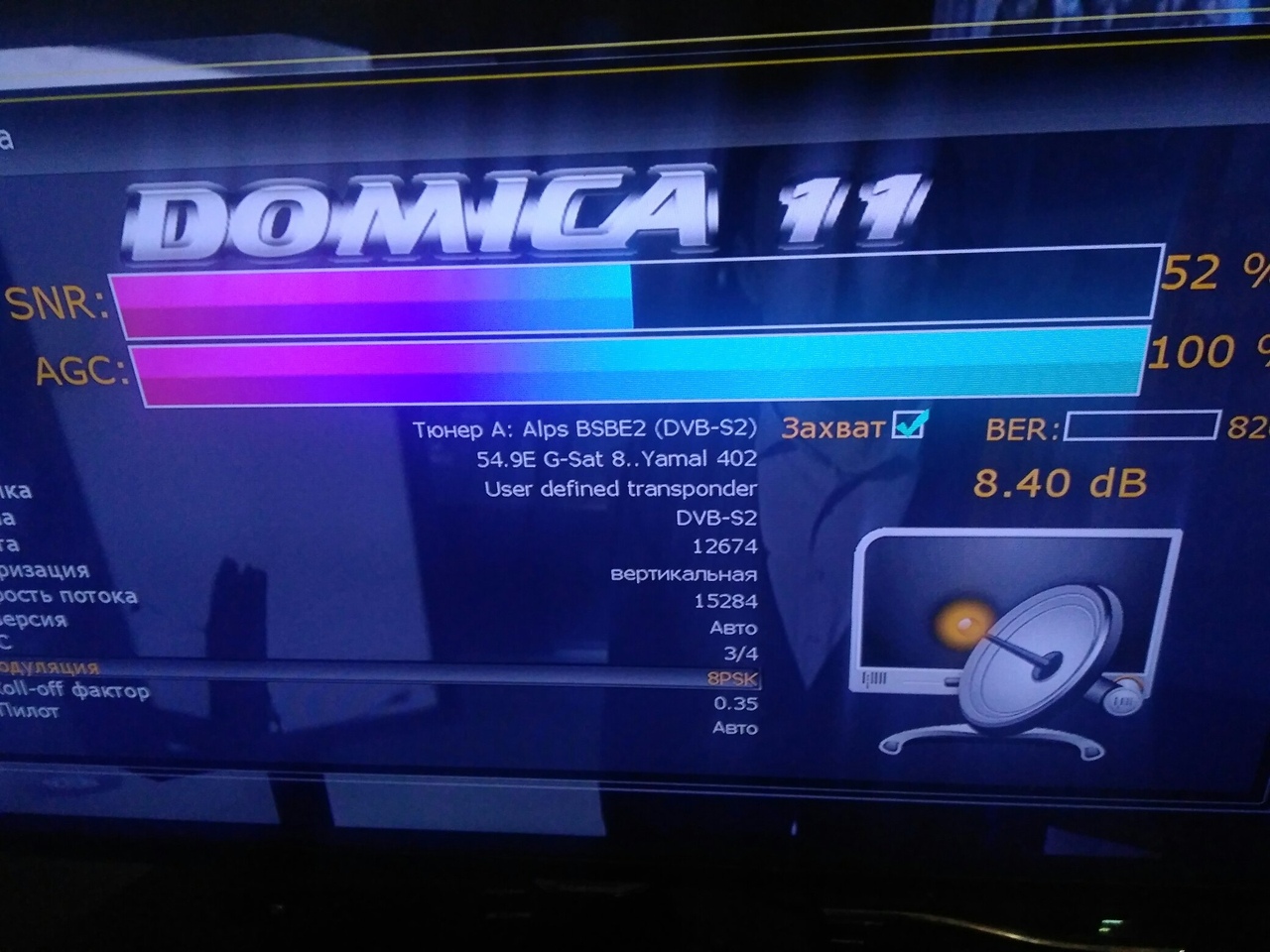

работают два мультиплекса. В сторону Изюма от Харькова ,антенна старая,облезшая и задута с баллончика сверху ржавчины. покупал в первой партии дешманский сат интеграл 1319. Прошивка сырая,55 градуса в меню, нет настраивал на 85 гр. просканировал трансы 12674 и 12694 ,каналы нашел и при выходе зависает.и выключается. При включении работает первый мультиплекс подгуливал,но при перелистывании на другие транспордеры и обратно сигнал восстанавливается. В дешевых ресах процессор слабый для работы с Т2Мi. Слепым поиском 11 минут сканировался 55 градус. Со слабым потоком сат интеграл 1319 не справляется.

анатолий69, ничего не разобрать на этих картинках! Вы хотите сказать, что у Вас лочатся оба мультиплекса на 55е? Так? 1-й мультиплекс идёт нормально? Не подрывает?

Картинка с самсунга старого в селе. Не подрывает. Только тюнер не справляется с потоком 2828, и 1024. Кубань идет нормально. картинку на фото поменял,это с телефона так некоректно вышло.
