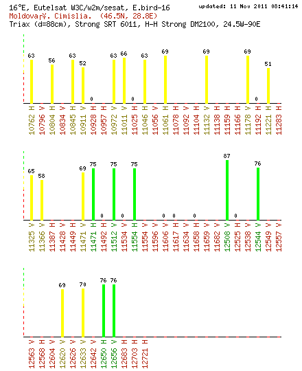

Есть просьба ко всем участникам форума. Прошу периодически сообщать о резких изменениях качества сигнала на транспондере 12717H (СТС), и, для сравнения, на 12703H, sr: 2748, fec: 3/4 (Moldova Int), а также указать размеры антенн и регион приёма. Особенно важен приём в разных частях Молдовы и прилегающих регионах. Это поможет специалистам наземной станции спутникового вещания настроить оборудование для достижения максимально качественного приёма с транспондера 12717H, sr: 6000, fec: 3/4.
Предлагаю следующую форму записи наблюдений:
12717H: Качество сигнала (порог качеств. приёма), диаметр антенны (с указанием системы: мультифид, моторка), регион, тюнер.
12703H: Качество сигнала (порог качеств. приёма).
К примеру сообщение Георгия
На моей 0,9 харьковской плавает 58%-61%. А вот вчера вечером ещё слабее был.
выглядело бы так:
12717H: 58-61% (55%); Харьков 0.9м (мотоподвес); Украина, г.Тернополь; Стронг 6155.
12703H: 76% (55%).

Забыл добавить, у меня моторка, твин, TF6000F сейчас сигнал 47-48%; на Humax VA-FOX сигнал 20-22% на 12717/H/6000.
На 12703 - 77%TF; 40%H.
сообщение 24.2.2007, 13:01
Сообщение #20
Сообщений: 19532
Спасибо сказали: 10383 раза
valiko, спасибо, так и запишем:
12717H: 47-48% (26%); 0,95 POLSAT (мотоподвес); Кишинёв; TopField 6000F.
12703H: 77%.
12717H: 20-22% (18%); 0,95 POLSAT (мотоподвес); Кишинёв; Humax VA-FOX.
12703H: 40%.

12717H: 47-48%; харьков 0.60м; WinQuest 1010
сообщение 24.2.2007, 17:37
Сообщение #22
Сообщений: 19532
Румын с форума RDI пишет, что в данный момент:
12717H: 58-61%; 1.20(H-H); Бухарест; GS
12703H: 58-61%
http://www.rdi-board.com/showpost.php?p=29...mp;postcount=15

12717H: 64-67%
12703H: 61-64%
YUMATU MX; 0,88 Mabo; lnb Dynavision в фокусе.

TF 12703-94%; 12717-85%
Гость_staric_*
сообщение 25.2.2007, 16:59
Сообщение #27
12717H: 55-58%; 1.20(H-H); Бухарест; GS
12703H: 37-40%
время в Бухарестe 16.00,пасмурно

Сегодня уровень к вечеру поднялся
У меня на Стронге 6155 на супермаунте с тарелкой 0,9 ..уровень на
12717 -::61- 64%
12703-::49-52%
Погода:...пасмурно...звёзды не просматриваються.
Но всё равно слабовато... как на меня.

Всем спасибо за отзыв на просьбу помониторить сигнал на 12717H. Думаю, что это в какой-то мере помогло техникам с телепорта. Вот что пишет один из них:
Там в кросс-поле есть еще одна несущая, которая может влиять на качество приема, если неправильно выставлена поляризация.
Сигнал в течении суток может меняться не более чем на 0,5 dBm и в основном тогда, когда идет перегон на соседней несушей(где то 12708 МГц).
Так же если хотите иметь уверенный прием ставьте тарелку 90 см,
а лучше 1,20 м.
Правда сигнал скоро могут закрыть.
