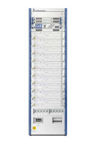

Передатчики УВЧ-диапазона серии R&S®NH8600
Передатчики большой мощности с жидкостным охлаждением для аналогового ТВ
Ключевые факты
• Диапазон рабочих частот от 470 до 860 МГц
• Усилитель мощности на изготовленных по технологии LDMOS транзисторах
• Цифровая предварительная коррекция
• Система жидкостного охлаждения
• Высокий уровень надежности
• Исключительно компактная конструкция
• Низкая стоимость установки
• Возможность реализации различных концепций резервирования (единственный передатчик, активное или пассивное резервирование усилителя, резервирование возбудителя, резервирование по схеме N+1)
• Высокий к.п.д.
• До 15 кВт выходной мощности с одной стойки
• Простая модернизация для перехода с аналогового на цифровой режим
Общие сведения
Оборудование серии R&S®NH/NV8600 – это новое поколение передатчиков УВЧ-диапазона с жидкостным охлаждением для цифрового ТВ.
Передатчики включают в себя следующие основные компоненты:
• Возбудитель
• Усилитель мощности с блоком питания
• Стойку для передатчика
Доступная выходная мощность передатчиков этой серии для сигналов аналогового ТВ составляет от 3,5 до 30 кВт. Каждый усилитель снабжен собственным блоком питания, встроенным в модуль усилителя и поэтому охлаждаемым системой жидкостного охлаждения.
Блоки питания усилителей подключаются непосредственно к сети переменного тока, что дополнительно повышает эксплуатационную готовность передатчиков. Элементы системы охлаждения, расположенные в стойке, изготавливаются из нержавеющей стали, алюминия или пластика. Усилитель выполнен в виде полностью законченного модуля и легко заменяется прямо во время работы, при этом не происходит разгерметизации замкнутой системы охлаждения и нарушения работы других модулей. Все передатчики допускают установку второго возбудителя (резервного) с модулем автоматического переключения.
Особенности
Усилитель мощности
Благодаря использованию современной технологии LDMOS, усилители мощности при небольшом размере обладают прекрасным к.п.д. и исключительно высокой линейностью характеристик. Наличие в каждом усилительном модуле своего блока питания обеспечивает их полную автономность. Передача тепла в стойку практически полностью отсутствует, поскольку все выделяющееся тепло рассеивается через радиатор с жидкостным охлаждением. Таким образом, каждый усилитель обладает встроенной функцией самоконтроля и самозащиты. Все соответствующие рабочие параметры и сообщения об ошибках передаются в модуль управления передатчиком через CAN-интерфейс, использование которого также является инновационным решением. Усилительные модули легко заменяются в процессе работы. Имеются встроенные цепи защиты от отраженного сигнала, перегрева и т.п.; в штатном режиме работы при окружающей температуре +25 ºС температура перехода транзисторов составляет всего около +128 ºС. Повышение к.п.д. и увеличение выходной мощности стало возможным благодаря использованию нового схемного решения с существенно пониженным термическим сопротивлением.
ТВ-возбудитель R&S®SX800
Линейная и нелинейная предварительная цифровая коррекция
Цифровая обработка сигнала аналогового и цифрового ТВ
Поддержка стандартов B/G, D/K, M/N, I
Поддержка стандартов кодирования цвета PAL, SECAM и NTSC
Стандарты кодирования звука ЧМ моно, дуал-саунд/стерео IRT или NICAM (опция)
Модуль управления передатчиком R&S®NetCCU800®
Инновационный модуль управления R&S®NetCCU800® обеспечивает обмен данными с внутренними и внешними устройствами и выполняет все функции управления. При высоте корпуса всего 2U он работает как блок управления и обеспечивает IP-интерфейс. Текущие данные о состоянии передающей системы наглядно отображаются на цветном дисплее. Все необходимые диагностические параметры передатчика и усилителя можно получить как локально, так и дистанционно через стандартный протокол (IP) и стандартное программное обеспечение (веб-браузер, SNMP). Такая организация обеспечивает возможность точной диагностики состояния необслуживаемых передатчиков и оптимального планирования сервисных работ. Эти данные также могут быть считаны через локальный IP-интерфейс модуля управления.
Стойка для передатчика
Передатчики с выходной мощностью до 16 кВт для всех стандартов аналогового ТВ размещаются в стойке шириной 600 мм. Они занимают минимум места, обеспечивая установку в той же стойке других компонентов – фильтров подавления гармоник, ответвителей мощности, направленных ответвителей и грозозащитного оборудования. При установке в одной стойке более восьми усилительных модулей полосовой фильтр помещается в другую стойку. Для повышения мощности необходимо использовать дополнительные стойки с требующимся числом усилителей и ответвителей. Разъемы для подключения модулирующих сигналов (видео и аудио) и интерфейс дистанционного управления (для передачи сообщений и команд) располагаются в верхней части стойки. Штуцеры для подключения внешней системы охлаждения могут располагаться в верхней или в нижней части стойки. Для обеспечения одинаковой скорости потока и предотвращения засорения все трубы системы охлаждения имеют одинаковое сечение.
Система охлаждения
Стандартная система охлаждения (внешний блок, располагающийся за пределами стойки передатчика) состоит из насосных агрегатов стоек передатчиков (один агрегат на стойку).
В насосный агрегат входят два последовательно включенных насоса и модуль управления, обеспечивающие стопроцентное резервирование. Теплообменник каждого насосного агрегата монтируется за пределами отсека передатчика. В целях повышения надежности теплообменник оборудован двумя вентиляторами, работающими в режиме нагруженного резерва. В качестве хладагента используется AntifrogenN. В целях экономии энергии модуль управления регулирует частоту оборотов двигателей насосов и вентиляторов в зависимости от уровня наружной температуры.
 Р Р€Р С˜Р ВµР Р…ьшено Р Т‘Р С• 64%
730 x 986 (63.18 килобайт)
http://www.rohde-schwarz.ru/products/broad...ers/NH8600.html
 Р Р€Р С˜Р ВµР Р…ьшено Р Т‘Р С• 16%
316 x 472 (51.17 килобайт)
 Р Р€Р С˜Р ВµР Р…ьшено Р Т‘Р С• 25%
354 x 472 (94.63 килобайт)
Прикрепленные файлы

У нас стоят такие, по 10 кВт. Система охлаждения прикольная. Два цирк. насоса, расширительный бак, теплообменник на крыше. Краны шаровые, залит антифриз. Иногда смеёмся - мол из радиотехников в сантехники перевели smile.gif. По эксплуатации, это отдельный рассказ.

На картинке различаются 2 возбудителя (основной и резервный?!) и 6 усилителей. Надо полагать, что каждый усилитель способен выдать до 2 кВт (аналоговой) мощности либо 0,4-0,6 кВт в DVB-T режиме. В спецификации указано, что передатчик способен выдать 3,7 кВт в режиме DVB-T, что как-то сомнительно...
Насчет 3,7 кВт.
Читаем оригинал на английском:
Для "цифрового" режима
Output power (RMS) for COFDM standards ... 3.7 kW
Ниже объяснения, что это за мощность.
Before bandpass filter.
With AC power supply of 3 × 400 V AC
Average output power;
- at < 510 MHz, power reduced by approx. 10 %;
- at > 662 MHz, power increased by approx. 5 %.
Для "аналогового" режима
Output power (sync peak) ... 10 kW
After four-cavity bandpass filter;
Выглядит уловкой.
Тем не менее, этот агрегат - красавЭц!
Надеюсь таким же будет и при эксплуатации.
