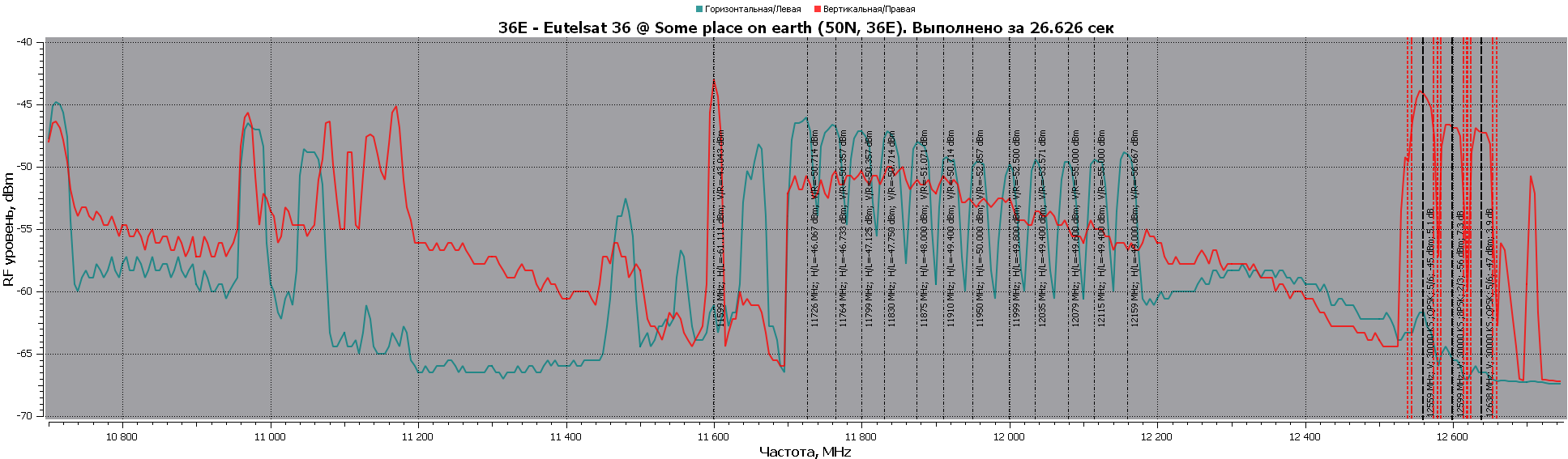

Спектрограмма уровней приёма спутников в позиции 85 гр. в.д. Абстрагируемся от надписей о местонахождении и названии спутника на картинке smile.gif.
Пока что лочатся лишь транспондеры в вертикальной поляризации (12560, 12600 и 12640). Для приёма в горизонтальной - не хватает запаса по уровню приёма и отношению сигнал/шум (C/N).

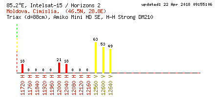

Сегодня пробилось несколько транспондеров в горизонтальной поляризации в позиции 85Е и даже удалось их отсканировать.

Заинтересовал меня этот спутник. Поворотка до него чуть-чуть не дотягивает.
Установил отдельно Триакс 110 см на 85Е. С трудом настроил, сигналы не фонтан, ожидал значительно большего.
Транспонднры с горизонтальной поляризацией принимаются еле-еле без запаса на погоду, 40 попугаев по ДВБ карте и 56 по Амико. Вертикальная чуть лучше 60 и 72%. И это Триакс 110 см в солнечную погоду!!
А в других как он принимается на юго-западе Украины и на севере Молдовы?
